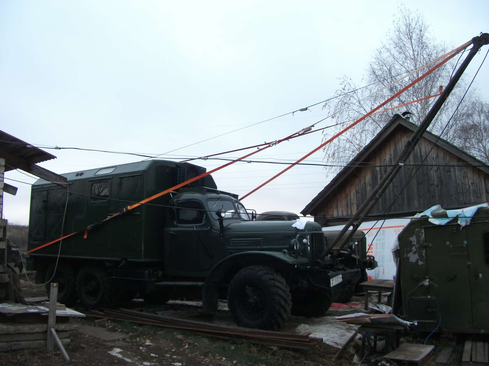

с пятого раза вынул всё таки двигатель, ну и сразу к мастерской отвёз.
вот таким краном
