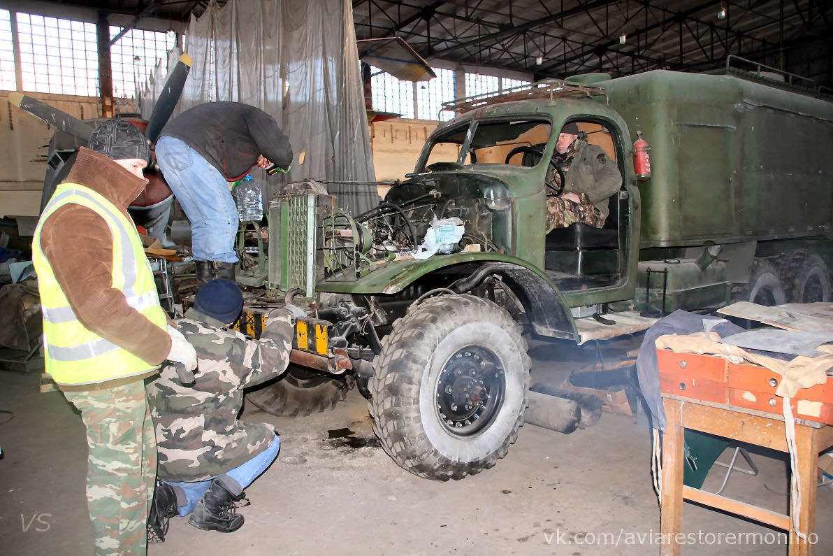

Re: мелкие вопросы:...
не вытерпел,сдам Shy
он реставрирует красивую ляльку и не одну ,а на форум времени нет выкладывать
Сообщение Shy »
Я ж не один, нас много.
Машина эта, кстати, на форуме уже проскакивала при достаточно спорных обстоятельствах.
