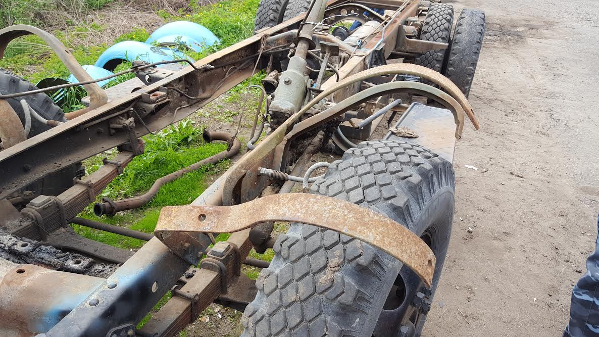

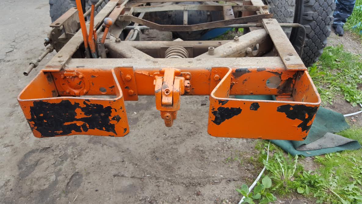

Состояние трансмиссии очень хорошее - радует. Серьги, пальцы, рулевая, не разбитые, топливозаправочные механизмы, тоже в норме. Проводка задняя идет в трубе - это видимо противопожарная предосторожность. Крылья крепкие без серьезной ржавчины.

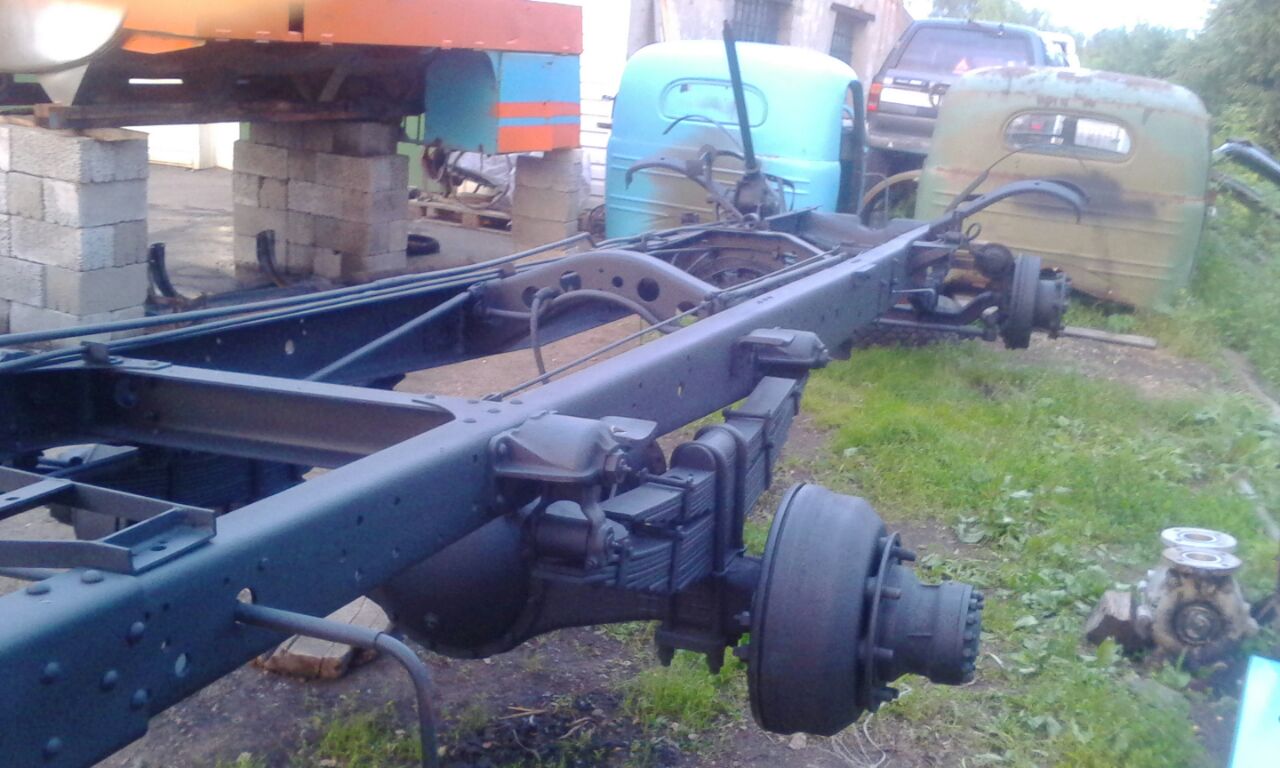

Медленно, но движемся. Раму, мосты, рессоры почистили и покрыли кислотным грунтом, фотки не очень правда. Должны были поставить двигатель с коробкой, но оказалось, что на двухдисковом сцеплении, на дисках сношены накладки, сейчас будем переклепывать. Привезли комплект табличек.
Даже на телефоне лучше видно(((
