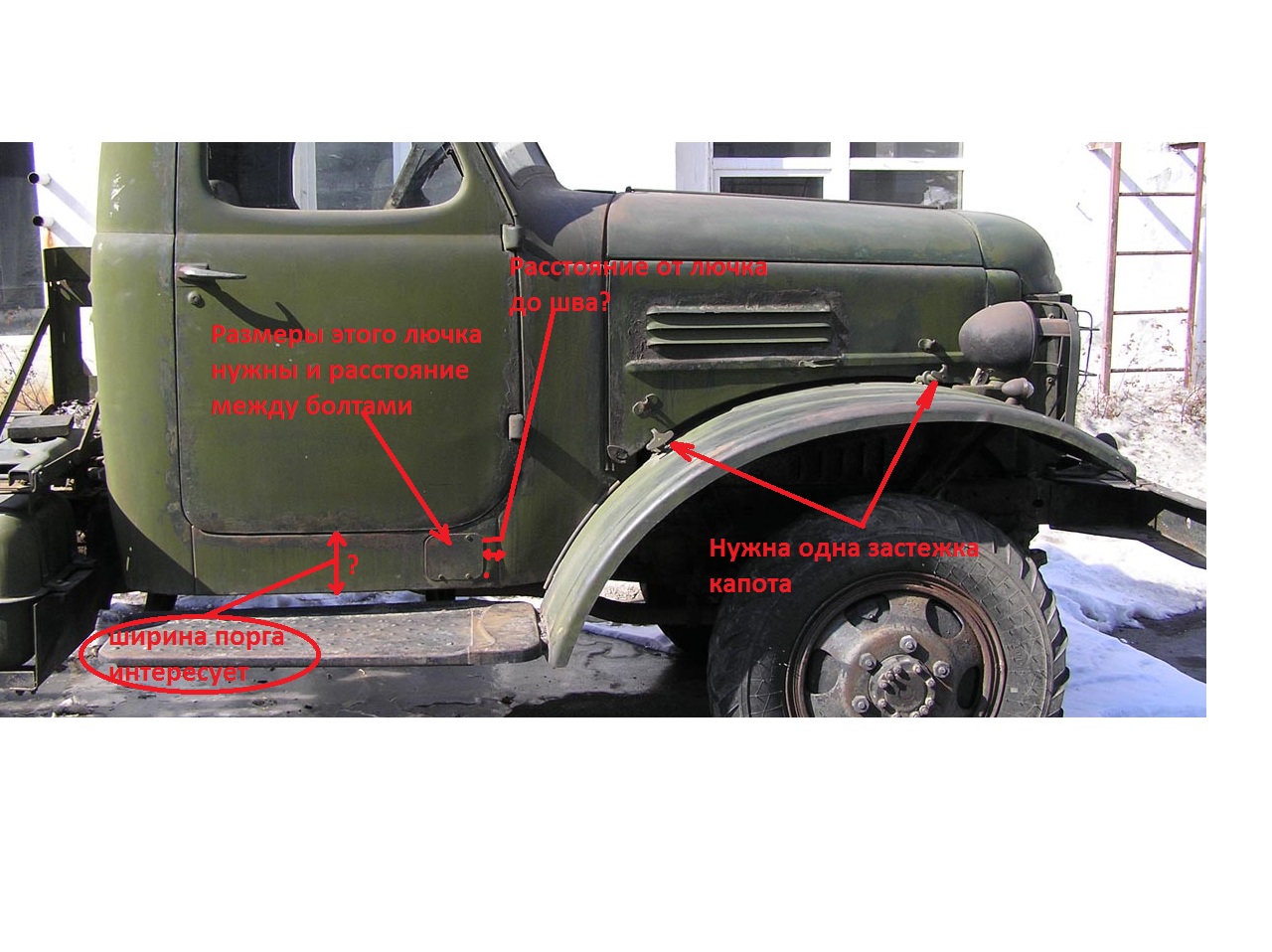

Нужны размеры кабины ЗиС-150/151
Михаил 2015
Сообщения: 246
Имя: Михаил
Сообщение Михаил 2015 »
Друзья, если есть возможность сообщить некоторые размеры кабины ЗиС-150/151. В интернете не нашел, в живую найти измерить не нашлось достойного живого экземпляра. Порог 150-го и 151-го выше чем у 164-го и 157-го.
В общем, если есть возможность помочь, буду признателен.
Спасибо!!!

Re: Очень нужны некоторые размеры кабины ЗиС 150 / 151
Широкий порог - 150мм;узкий - 100мм.(По размеру,указанному стрелкой на фото)За 100%точность не ручаюсь,т.к. проём двери не ровный.По лючкам не знаю.
m1609 писал(а):Широкий порог - 150мм;узкий - 100мм.(По размеру,указанному стрелкой на фото)За 100%точность не ручаюсь,т.к. проём двери не ровный.По лючкам не знаю.
Александр, спасибо большое! Сегодня созвонился с владельцем 151-го, он его на Авито продает. Пообещал в выходные дать точные размеры лючков, расстояния между болтами и расстояния до шва.
Вчера ночью, после работы пробороздил весь интернет, нигде не нашел этой информации по размерам. Даже проштудировал сайт моделистов. Там была тема об этих лючках, никто толком не знает, зачем они были :) . Когда сделаем кабину, выложу все размеры здесь на форуме, чтобы потомки не мучились :)
