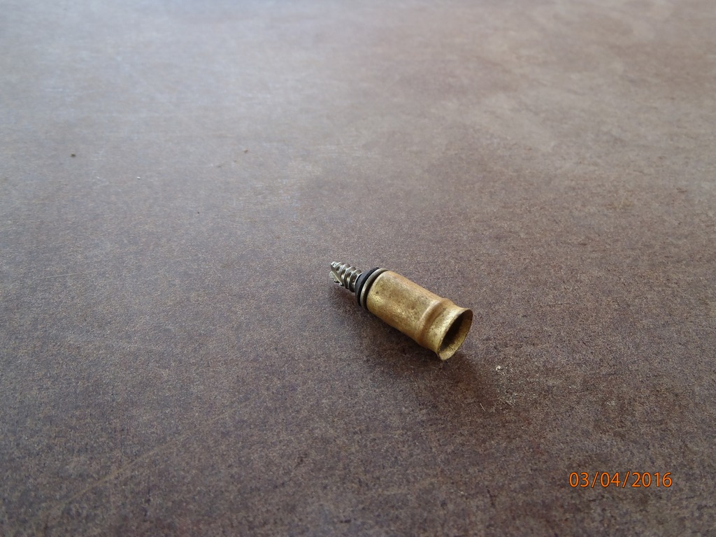

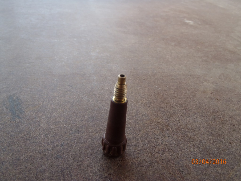

Shy писал(а):
Павел75 писал(а):Сначала посмотрите есть ли в катушке где центральный провод резьба,она в самой глубине, если есть то точно старая, объяснить на пальцах как выглядит втулка сложно, может завтра сфотаю.
Было бы неплохо =)
Да, что-то похожее на резьбу там есть. Пока разжал клемму на проводе, вроде зажигание работает.
Чтобы нормально закрепить провод есть 2 варианта :
1. использовать переходную втулку, но только с проводом имеющим металлическую жилу ( не силикон ) провод зачищается и пропускается насквозь.
2. взять любую катушку зажигания ( можно не рабочую ) и выкрутить из центральной клеммы разъем ( см фото ) и поставить его на свою катушку, только заменить винт на другой, м6, резьбы разные и проблема решена.
Переходная втулка
Переходная втулка
Разъем выкрученный из катушки

Мне нужна фиговина , как на верхнем фото. :(

бездорожник писал(а):Мне нужна фиговина , как на верхнем фото. :(
Лишней у меня нет, могу предложить только высоковольтный провод с металлической жилой

Мне тоже нужна, аж две шт) Где они добываются?
