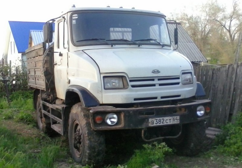

Вот ищу опорные диски для сращивания их с мостами газ 66 и с последующей установкой на свой ЗИЛ 432720, ибо проходимость сейчас у данного ЗИЛа ниже ГАЗ 66, а хочу что бы не уступал. Если получиться все найти, тогда проходимость будет выше, т.к. дизельный двс, + рама короче - между осями 3300 см. . Помогите !!! 89271201289

А встанут ли опорные диски от ЗИЛ 131 на мосты ГАЗ 66? на сколько мне известно, что нет.!
У меня сейчас стоят мосты ЗИЛ 131 вместе с колесами, но редуктора не блокируются, поэтому хочется установить блокирующиеся мосты от ГАЗ 66, но на них гидравлические тормоза, вот как раз с помощью опорных диском от ЗИЛ 157 его можно перевести на пневмо тормоза.
