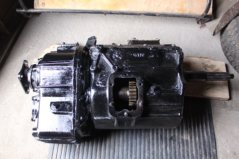

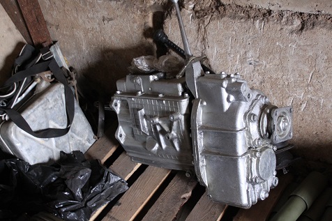

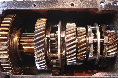

новая кпп зил 137.прямая 1,понижайка 1.6
может кому надо будет на 157 приделать)
состояние-новые,без износа
есть 2шт
комов нет
рычаги в комплекте
30тр/шт.знаю что дорого,но эти кпп не под каждым кустом валяются

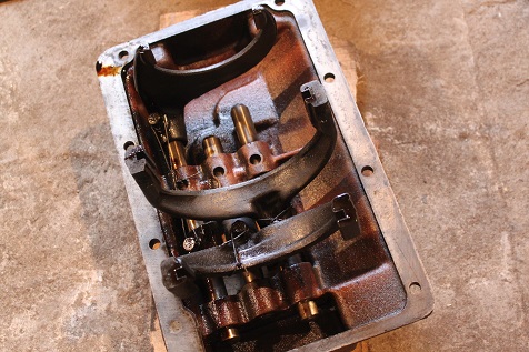

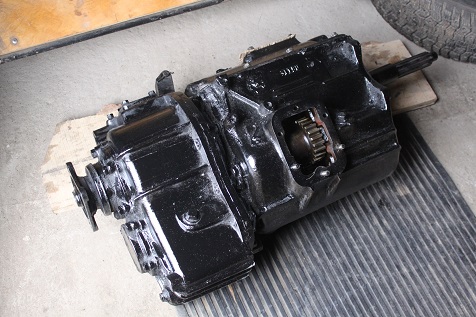

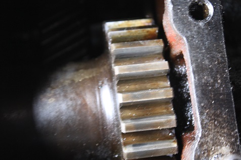

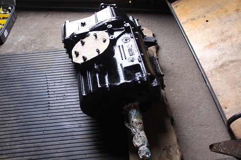

еще фото

я даже зила такого не знаю - 137го :( ... а нафига эти кпп вообще нужны?... он и на родной ползет как танк - куда уж ниже?... другое дело если он с повышающим рядом была - с руками бы оторвали дизелисты
Re: коробка передач Зил 137 с демультипликатором
Импортные моторы,дизеля,могут и до 3200об/мин развивать, вот тогда и вспомнишь эту КПП ..
Нужна главная передача (задний мост) с 3,0 или чуть меньше,наши все 6,65,6,67,и т,д.

Храбрый писал(а):я даже зила такого не знаю - 137го :( ... а нафига эти кпп вообще нужны?... он и на родной ползет как танк - куда уж ниже?... другое дело если он с повышающим рядом была - с руками бы оторвали дизелисты
Берешь эту КПП за 30 тыс + переделываешь 3 шестеренки в раздатке (еще NN тыс) чтобы было не 1,16/2,27, а например 0,8/1,6 и получашь четыре варианта передаточных чисел в трансмиссии:
1 * 0,8 = 0,8
1,6*0,8 =1,28
1*1,6 =1,6
1,6*1,6 =2,56
В результате по хорошей дороге ЗИЛ начинает бежать под 80 (если мотор вытянет) и остается возможность по грязи и в гору ползать.
Только проблема в том, что на ходу нельзя переключать и этот демультипликатор и раздатку.
Если этим заморачиваться, то лучше посмотреть на форуме ЗИЛ-131 писали про стыкову камазовской 10-ступенчатой КПП с Д245:
http://zil131.net/forum/threads/stykovk ... -245.2186/
только оптимальная зона у них все равно 900-1200...а дальше жор солярки
и все-равно я не понял что вы имеете в виду все :? ... нафига это коробка?что бы ползти на горку 2 км\ч на 3200 об\мин
я вон нагрузил 5 тонн, включил пониженную - зил пополз,даже газ нажимать не надо
или там шестерни можно "вверх ногами" в этом демультике перевернуть?
