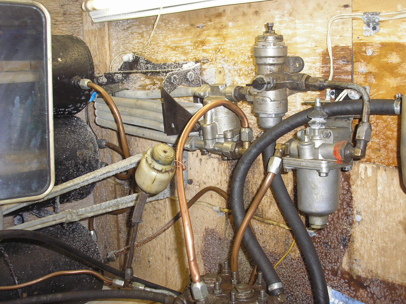

у меня стоит на АТ-Л фильтр как на 1 фото

Станислав писал(а):А от Камаза поставить влагомаслоотделитель не судьба?
Стас,он-же кажись спиртовой?

amto писал(а): Стас,он-же кажись спиртовой?
Нет.Он просто охлаждает воздух от компрессора и в момент срабатывания РДВ скидывает все масло в атмосферу через свой сбросник.
А спиртовик на фото.

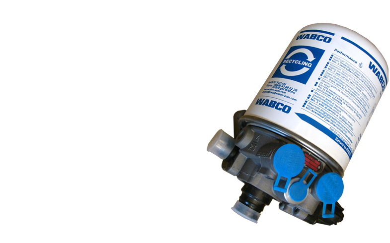

Влагоотделители эти и алкоголики со спиртом это все барахло, сколько спирт не лей и конденсат не сбрасывай, мало помогает, на морозе обязательно прихватит. Со старым влагоотделителем ,стабильно каждую зиму с факелом под Камазом, значит с конденсатом он плохо справляется. Поставил евро сушитель воздуха ,две зимы отездил конденсат не сбрасываю вобще, его там просто нет, забыл где газовая горелка. Если тратить деньги то на него.
