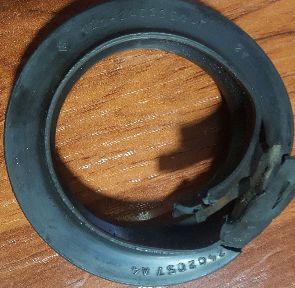

Добрый день. Подскажите размеры сальников в РК.
Re: Сальники в раздатке
Два вида их там; 120-2402052-А3 (62*93*16/12), продается везде, он же сальник КВ от ЗИЛ-130.... 121-2402052-А4 (55*82*16/12) найти крайне сложно, но легко заменяется сальником от ГАЗ-51, чуть поуже, в продаже лежат..

zheka73 писал(а):121-2402052-А4 (55*82*16/12) найти крайне сложно, но легко заменяется сальником от ГАЗ-51, чуть поуже, в продаже лежат..
поехал купил сегодня 121-2402052-А4 оказался другой,у меня мутант ?
где надорвано стоит 121,покупал не по 55х82

Привет.По делу тема. Мне завтра снимать фланец с раздатки ,который от кпп ,и сальник менять тоже..Там подшипник загудел сильно ,видимо под замену придётся. Размер пошибника входного вала раздатки,если не сложно подскажите. Я конечно знаю что на нашем форуме 100раз, это выставляли. Искать долго,времяни совсем мало.. надо в рейс.

Сальник 120-2402052-А3, не дефицит. Это передний сальник зиловского коленвала, он же и сальник первичного вала РК.
Подшипник 306482-П роликовый конический. Диаметр на вал 45 мм, внешний посадочный 100 мм, ширина 32 мм.
