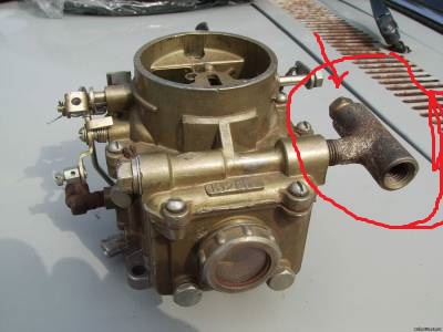

[quote="Andrey"]спасибо что подняли тему, интересно снава пролистать было.
я поставил перед штатным бензонасосом электрический для карбюраторных двигателей давлением 0,1-0,2бара не требующий обратки и не предавливающий игольчатый клапан.
расчет на точто отпадает необходимость после стоянки вручную подкачивать бензин рычагом бензонансоса.
а также что будет работать обратным клапаном в топливопроводе.
а ,что если бросить обратку ,как на газ 24 то можно насос ставить где хочешь,давление будет в системе небольшое и на насосы нагрузка упадет
- карб газ 24.jpg (35.81 КБ) 25154 просмотра
