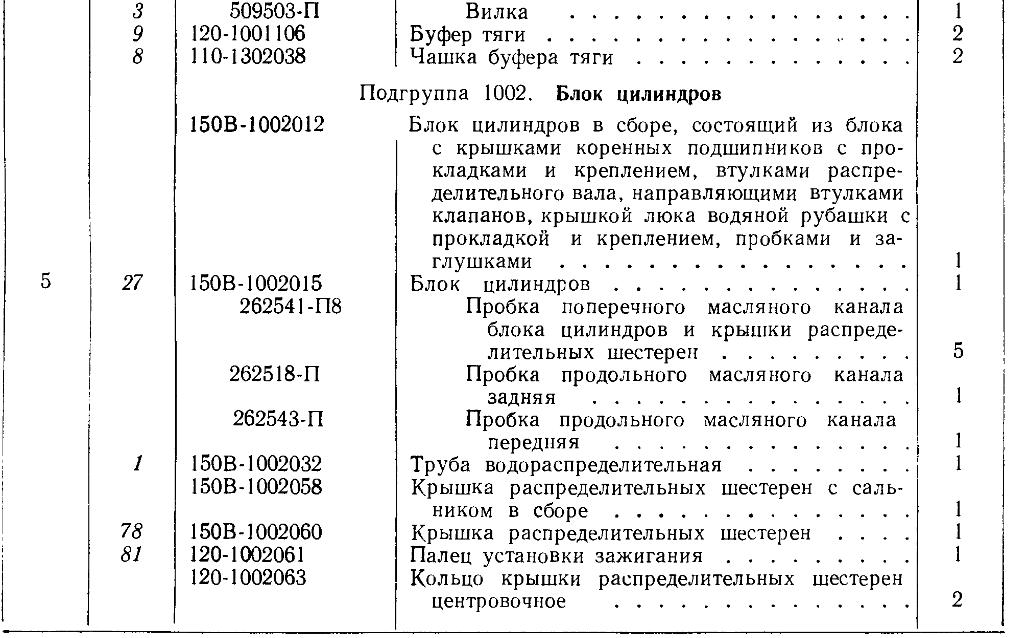

Эта инфа делает ещё более запутанным вопрос о различиях между блоками с цифрами 12 и 15 на конце. Написано, что последние три цифры- это номер детали в подгруппе... Как могут блоки быть разными деталями :?:

Ещё более запутанней выглядит вот это.
Номера блоков.JPG (127.9 КБ) 5628 просмотров
Единственный логичный вариант, хоть как-то объясняющий эту ситуацию, заключается в том, что блок 015 - это сама по себе деталь, которая на сборочном конвейере укомплектовывалась и устанавливалась сразу в автомобиль как двигатель, а блок 012 в сборе мог идти в запчасти и устанавливаться в организациях по ремонту двигателей. Думаю, что такая надобность существовала. Например размороженный новый двигатель. Пришёл этот блок, поставили, размороженный ушёл. Ну, как-то так. :)

Тогда получается верным то, что я писал выше- эти блоки ничем не отличаются :!: , так же как и клапана, имеющие разную маркировку. Вообще, очень уж загадочная вся эта нумерология...

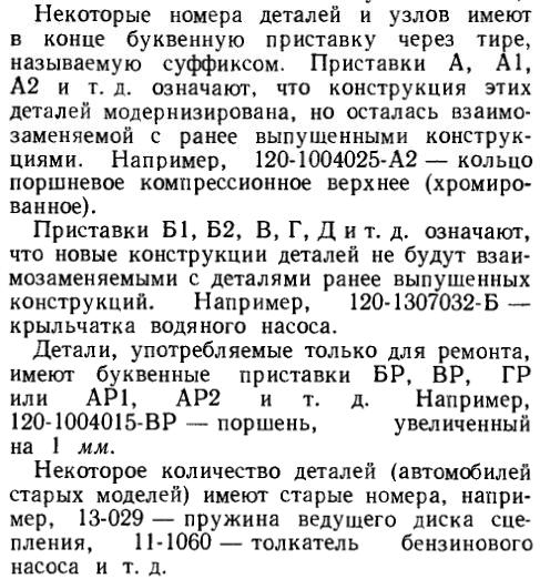

Похоже, что так. Но окончательно разобраться в этом гороскопе может тот, кто с этим работал. А отличия могут быть при вот этих дополнительных обозначениях.
