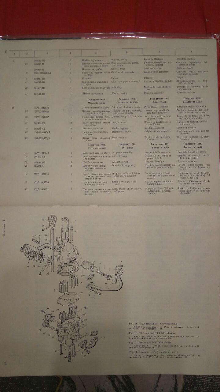

У меня каталог запчастей только 157К. Номер по каталогу маслонасоса в сборе с маслоприемником для КД сможете подсказать?

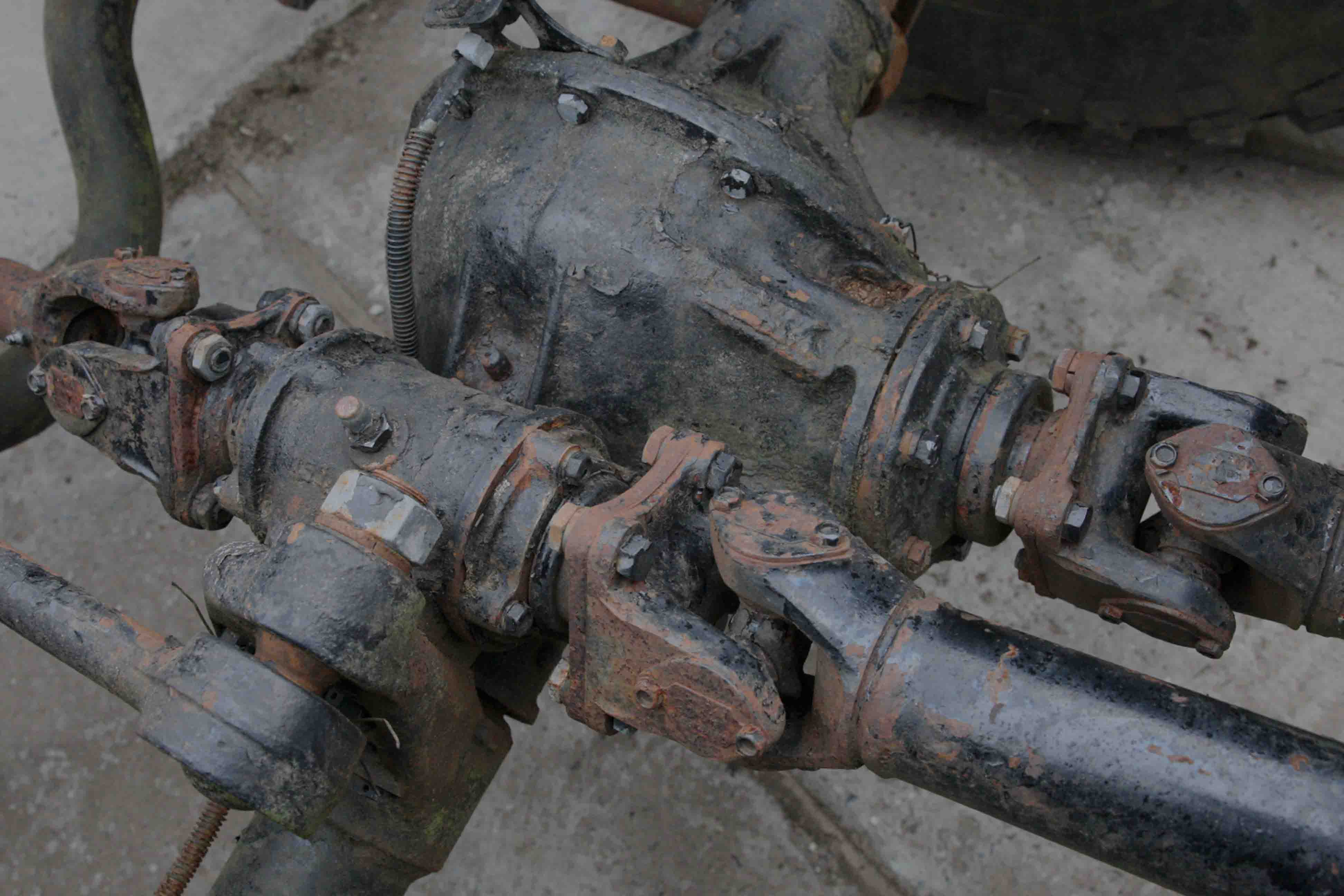

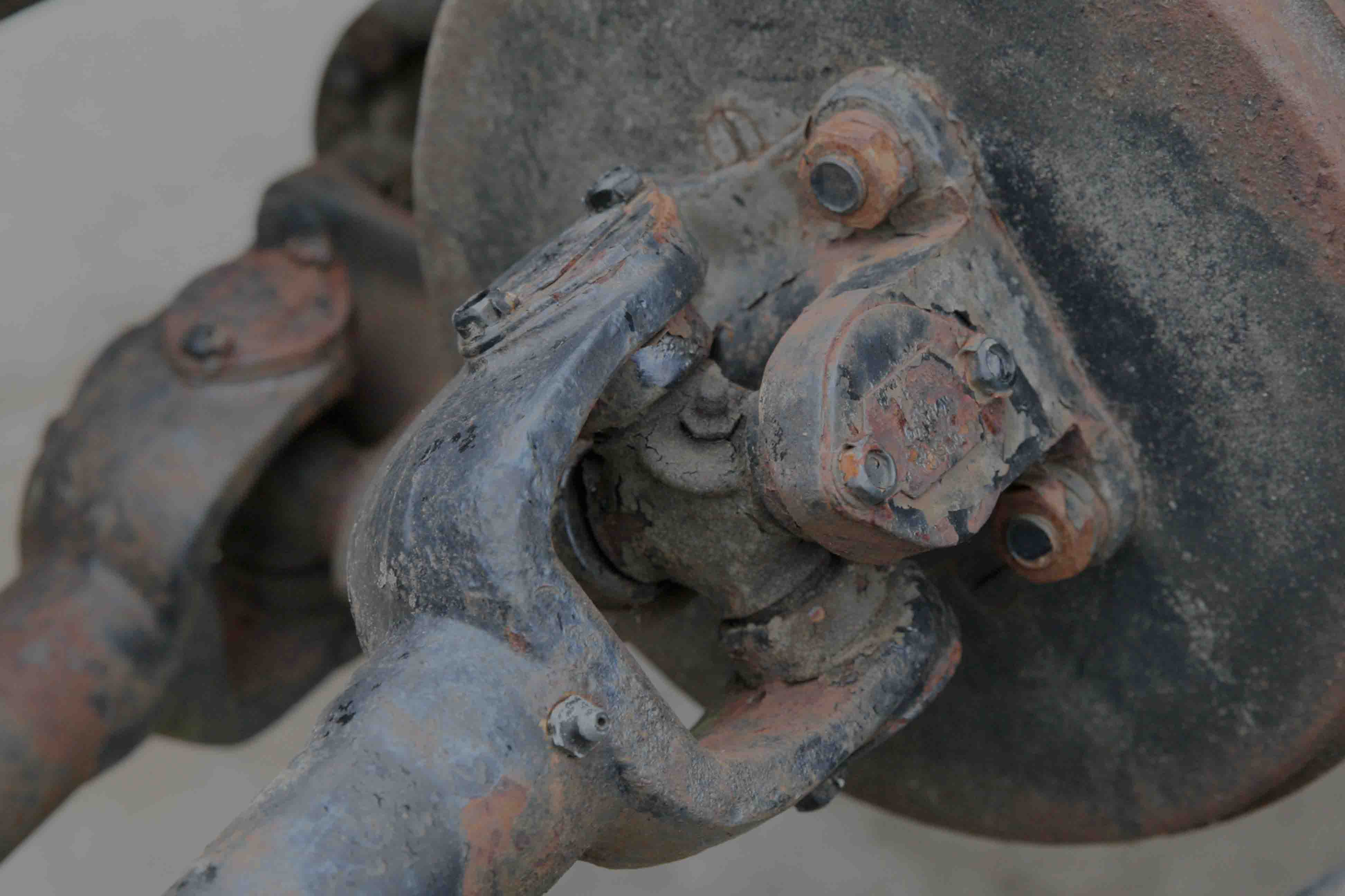

Посоветуйте по карданам
Все вот в таком состоянии. В планах перебрать, отбалансировать, смазать, почистить, покрасить.

Мамонтёнок писал(а):Посоветуйте по карданам
1. Карданы сориентированы не одинаково - будут вибрации в трансмиссии.
2. Похоже, что разводка автоподкачки от ранних 157 с шестью краниками в кабине. В этой схеме шланги к ступицам стоят не очень удачно. При езде по грязи всякие палки и ветки в колее поднимаются передними колесами и стремятся повредить шланги на среднем и заднем мостах. Лучше переделать на схему 157КД.
3. На фото не видно состояние пыльников, закрывающих шлицы. Скорее всего их лучше заменить. Хорошо подходят пыльники ГУР от Урала. Фиксируются хомутами.
4. Нужно сделать ревизию суфлерам/сапунам (307900-П) в мостах. Они любят забиваться, потом масло начинает давить.
Сообщения: 341
Автомобиль: ЗИЛ 157К
Re: Мой ЗИЛ 157КГЭ
Сообщение Мамонтёнок »
Аркадий, спасибо за развёрнутый комментарий
Можно по-подробнее по п.1. - что значит сориентированы неодинаково?
Стоит ли снимать и дефектовать пром. опору кардана заднего моста? Могут быть проблемы при её установке обратно - там вроде идёт точная регулировка её положения на среднем мосту?

Мамонтёнок писал(а):Стоит ли снимать и дефектовать пром. опору кардана заднего моста? Могут быть проблемы при её установке обратно - там вроде идёт точная регулировка её положения на среднем мосту?
Ревизию сделать нужно, корпус можно не снимать. Достаточно снять крышки подшипников и вынуть содержимое.
Подшипники скорее всего целые. Нужно обратить внимание на сальники и на состояние болтов крепления корпуса опоры к мосту.
