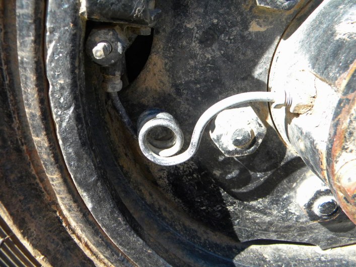

Давно использую трубки подкачки на колесах ,от сцепления ВАЗ 01-07.
Лучше и проще чем родные,проходное сечение большое,стальные оцинкованные,крепкие.
Перед заездом в грязь стравливание воздуха идет раза в три быстрей.Перед установкой выкидываются все резинки,на
кранах и переходнике ступицы(обязательно),защитные косынки раньше использовал,счас отказался не вижу пользы.
Проще и быстрей менять колеса.
Основная сложность,согнуть правильно трубки,чтоб не передавить.Поэтому купить лучше с запасом.Закручивал в тисках на монтажке.У нас все владельцы колунов перешли на эту схему.
Колесные краны и уплотнители головок подкачки заказываю по почте в Верхней Салде,цены премлимые,для тех кто не
в курсе(тел.8-922-228-30-43)
По всем вопросам по подкачке спрашивайте,отвечу в теме.
фото чеков 023.jpg (123.29 КБ) 26346 просмотров

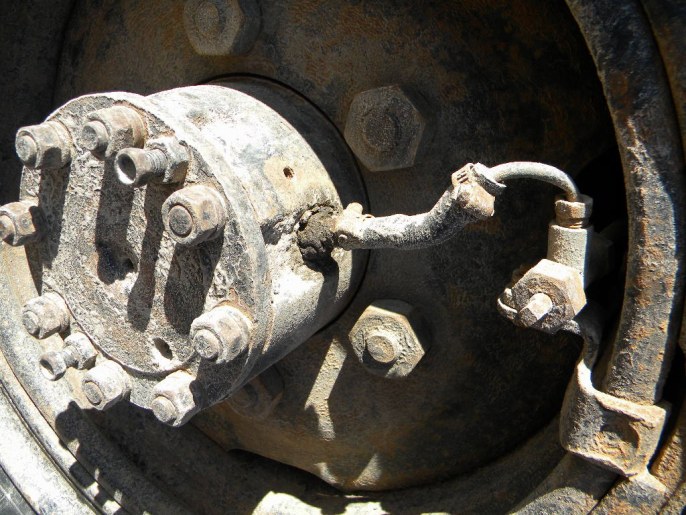

а это для ленивых
фото чеков 024.jpg (119.69 КБ) 26346 просмотров

Спасибо за инфу! Давно мучаюсь с резиновыми колечками в штуцерах - не держат. Эти трубки, что Вы предлагаете держат давление за счет развальцовки?
Добавлено: 16 апр 2013, 13:21
sashant писал(а):Спасибо за инфу! Давно мучаюсь с резиновыми колечками в штуцерах - не держат. Эти трубки, что Вы предлагаете держат давление за счет развальцовки?
Металл на металл,герметично.С резиновым колечком не хватает резьбы.Развальцовка там есть.
