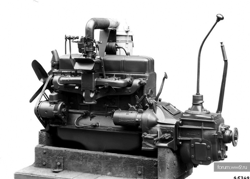

Согодня поехал в лес и подумал..Машину сгубил мотор ,ничего неделалось координально для модернизации мотора,за исключение навесного (стартера,центрифуги,генераторы,зажигание) и тд.
На фото мотор Опель Блитц образца 1937года,рядная шестерка для среднетоннажных машин,верхнеклапанная.
Наши ничего за 50лет так и не сделали,самое сложное изготовить головку,мотора не осилили,хотя упоминаются попытки.
Пока все.тему продолжу

Grunbau писал(а): Согодня поехал в лес и подумал..Машину сгубил мотор ,ничего неделалось координально для модернизации
Володь, вот уж явно не то место (ни тот режим движения), где Тебя осенило, что плох мотор 157, и машину он губит.. ;) Как раз-то при езде на малых скоростях в лесу, по грязи, внатяг... Прекрасно Зил чувствует себя с родным двигателем и оригинальной трансмиссией... Шоссе, город...,- конечно не его стихия... И по модернизации... Двигатель 157КД и просто 157- две большие разницы... Если интересно, могу статью написать на три страницы, по модернизированным деталям, изменениям конструкции и личном впечатлении от эксплуатации двух этих двигателей... Далеко не только навесное изменилось.. А вплоть до геометрии базовых деталей меняли, фаз газораспределения и т.п... Думаю, одной разницы между баббитом и стал.ал. вкл вполне достаточно, чтоб понять, что много было улучшено.. Уж, хотя бы, по ресурсу.. Да и помощнее стал, вполне ощутимо, степень сжатия другая..

Грачев (один из ведущих наших конструкторов внедорожников) еще в 60-х годах сформулировал основные требования к внедорожникам. Одно из них - мощность двигателя - от 20 л.с на 1т полной массы. У 157КД - практически половина. Когда поднимаешься на сопку на 2-ой пониженной, как раз про слабый мотор и думаешь. Ладно на ̶а̶с̶ф̶а̶л̶ь̶т̶е̶ дороге, можно перейти на 4-тую или 3. А когда не знаешь вытянешь в гору или в зад полетишь, то как раз про мощность и думаешь.
