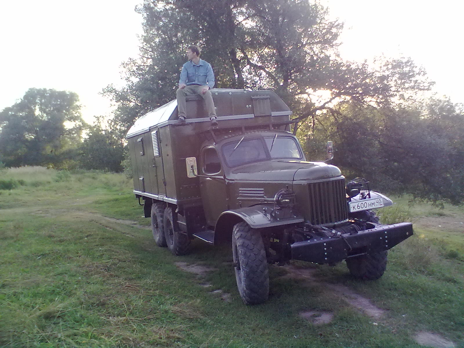

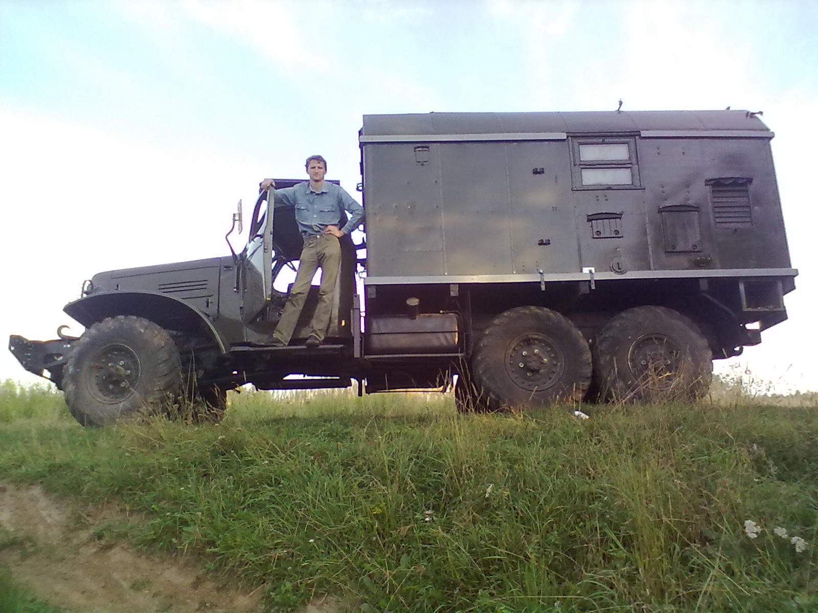

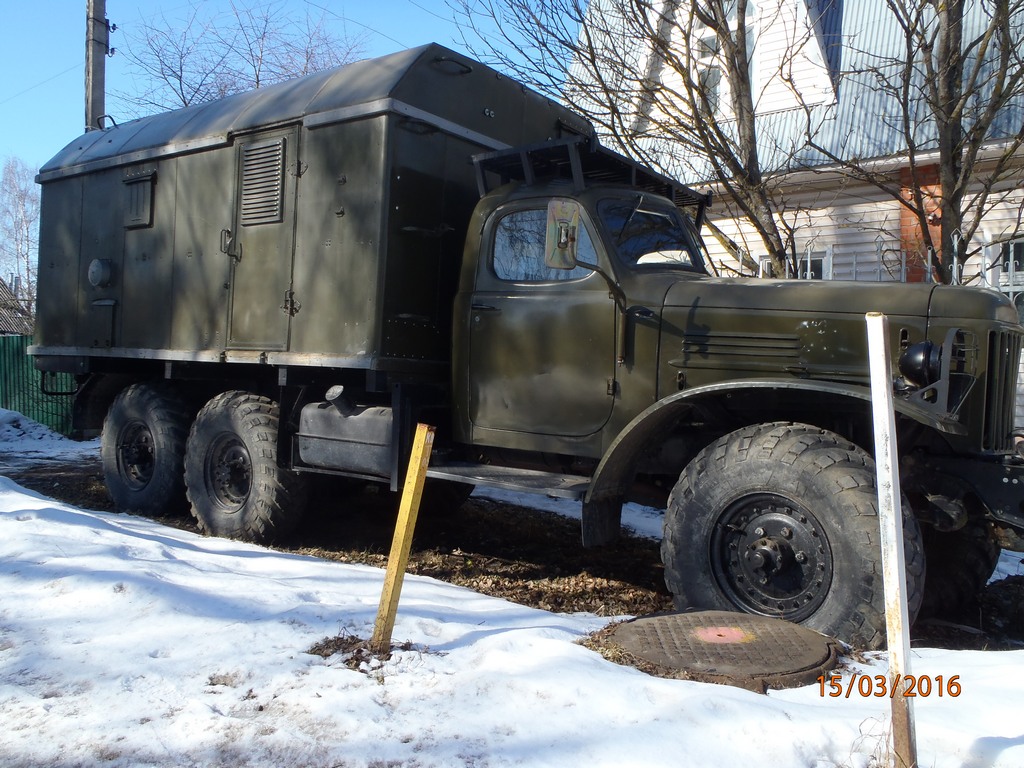

Здравствуйте коллеги. Зилка имею больше 6 лет. В прошлой жизни радиолокационная машина которая простояла с момента создания под открытым небом, что не слишком пошло ей на пользу. Достался он мне слегка подербаненным, эдакая темная лошадка. Притащили его на новое место дислокации на жесткой сцепке. И пошел процесс, поршневая была пролита керосином, снят и промыт от остатков старого масла поддон, отремонтирована система зажигания, заменен бензонасос короче всего уже не вспомнить. И настал день когда мотор завелся и машина ожила, после проверки работы основных агрегатов занялся приведением внешнего вида. Затянулось это дело в общей сложности год. Концепция была такова: Дом на колесах,был установлен газовый конвектор,плита,умывальник,кровать. Процесс ремонта как-то не фотографировал так что фоток из прошлого не много

Очень неплохо смотрится!! Не сильно бросается в глаза переделки . Не много выделяются болтики на бампере, цветом. Крашенные болты и гайки это колхозный дизайн.В кабине все хорошо.Резину на полик,подскажу как правильно по заводскому.Концепция жилого модуля для путешествий тоже правильная,без излишеств.
Приятная машина.
Re: ЗИЛ 157КГ
Отличный авто! Ухоженный. Напишите откуда Вы.
Можно фото кунга внутри?
Re: ЗИЛ 157КГ

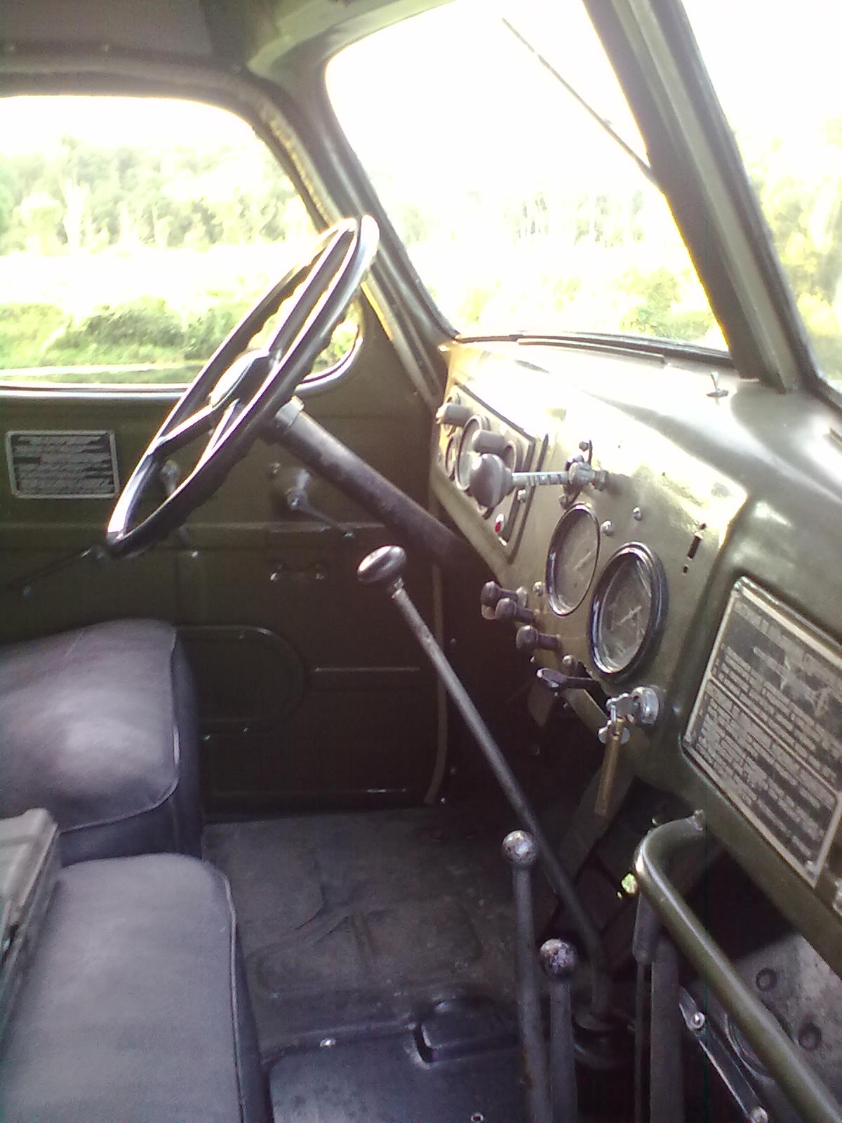

Только счас обратил внимание,переключатель поворотников на панели у лобового стекла.Мило..Привет из 60х,.

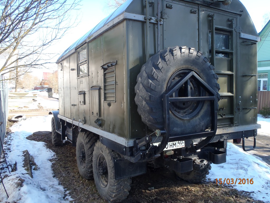

Всем привет. Родом я из Калужской области. Фото 5 летней давности так что коврики давно уже на месте, да и болтики уже не блестят. Был поставлен кронштейн запаски на кунг и переделаны подкунговые ящики. Авто у меня кстати 77 года. Из несоответствий по году выпуска генератор Г287 на 90 ампер, контактно-транзисторная система зажигания, лампочка аварийного давления масла, бачок расширительный,кронштейны зеркал кразовские сами зеркала зил 130-131. Пробег точно не скажу,спидометр был пограблен но когда картер снимал мотор чистый без нагара, тысяча-полторы не более ну и я полторы-две накатал. Нутрянки кунга сейчас нет на днях сделаю.

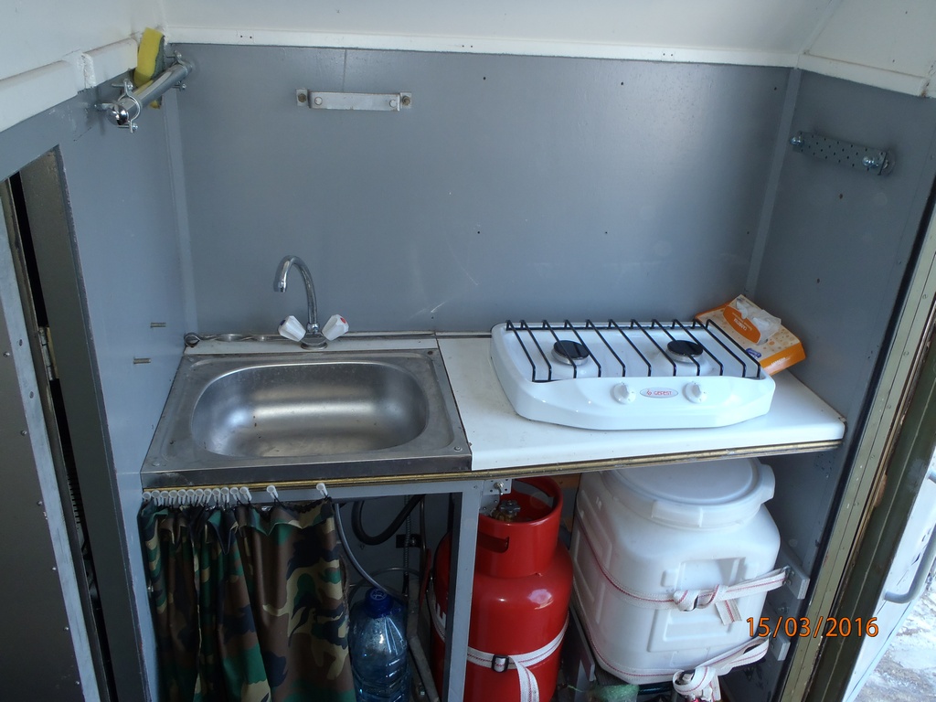

А вот свежие фото
Газовый конвектор
Газовый конвектор
Павел75

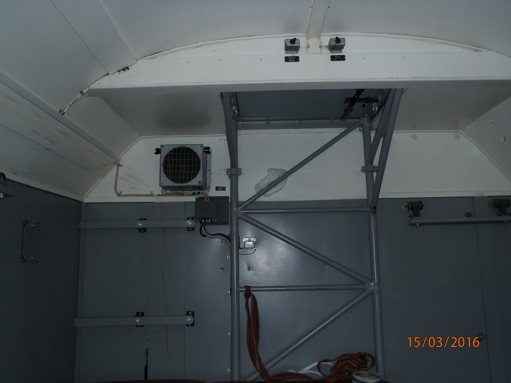

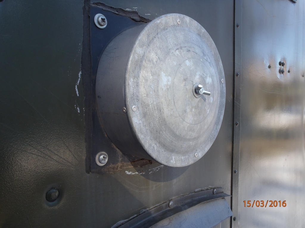

Еще фото
Хоз-отсек
Хоз-отсек
крышка
крышка

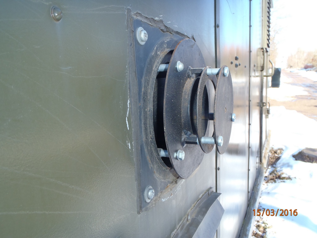

Выхлоп и забор воздуха отопителя

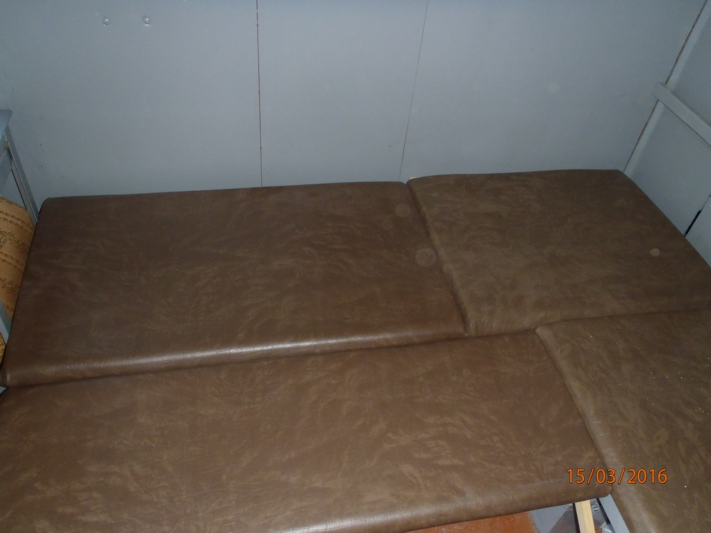

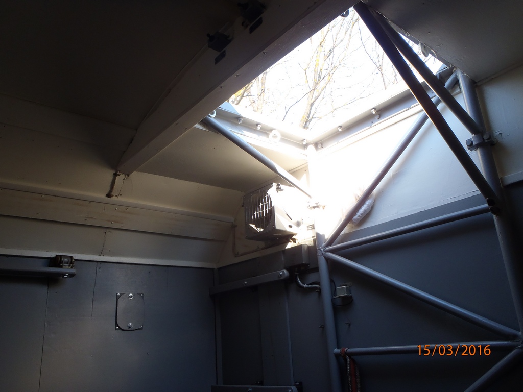

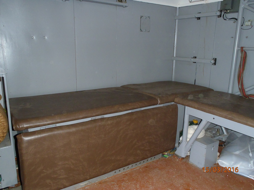

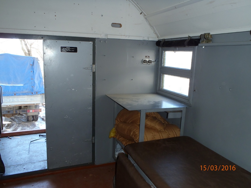

И еще фото
жилой отсек
жилой отсек

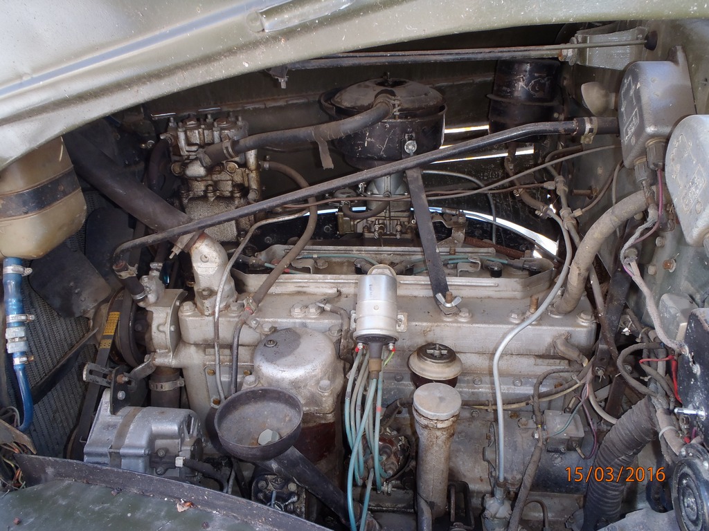

И снова фото
двигатель
двигатель

Классный Зил Зилыч! Кунг - все по делу. Я свой тоже хотел благоустроить, руки пока не дошли. А вы хоть используете его по назначению? ))) Вообще классно, куда - нибудь в лес на реку, озеро, с семьей. Круто!
