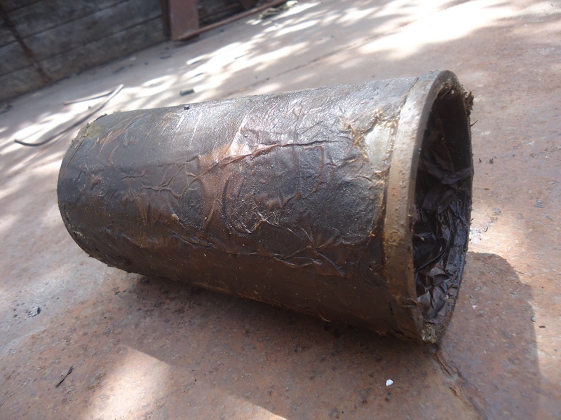

Лежал новый блок в консервационной смазке,сарай разрушился,блок ни кому не нужный пришлось ждать в металл.
