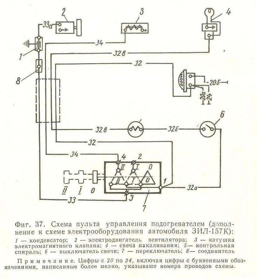

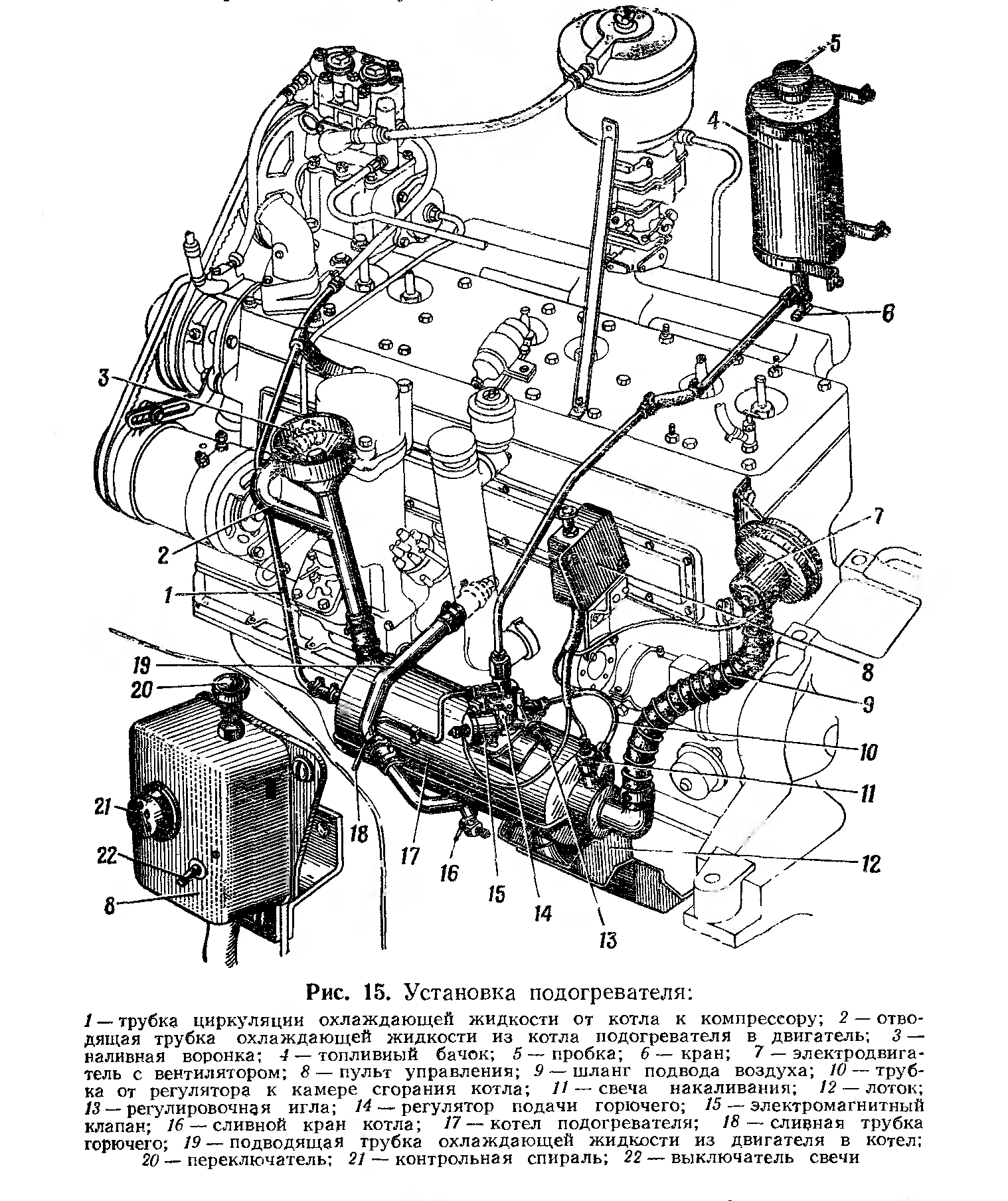

Люди добрые, нужна ваша помощь !!! Значит так:приобрел я новый двигатель,он идет с штатным предпусковым подогревателем, к нему еще взял как я понимаю топливный бачек и черная коробочка с тумблером!! Вопрос : как все собрать и зацепить ??? может чего не хватает??? На моей машине его небыло изначально!
Re: Штатный предпусковой подогреватель.
Нужны топливный бачок,вентилятор и пульт.

С вентелятором что нибудь придумаю ,остальное имеется! как быть с проводами от пульта??

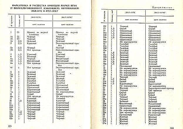

Спасибо за инфу!!! Как быть с цветами проводов ?

m1609 писал(а):
Кто знает, как выглядит ? регулировочная игла предпускового подогревателя (рис 15 п.13)
Может у кого есть её заводской чертёж? Если не трудно выложите скан или фото чертежа и иглы.
заранее благодарен ;)

С проводкой все просто,толстый провод на свечу,потоньше на клапан, который ближе к пульту к вентилятору наддува, и плюс на пульт.
