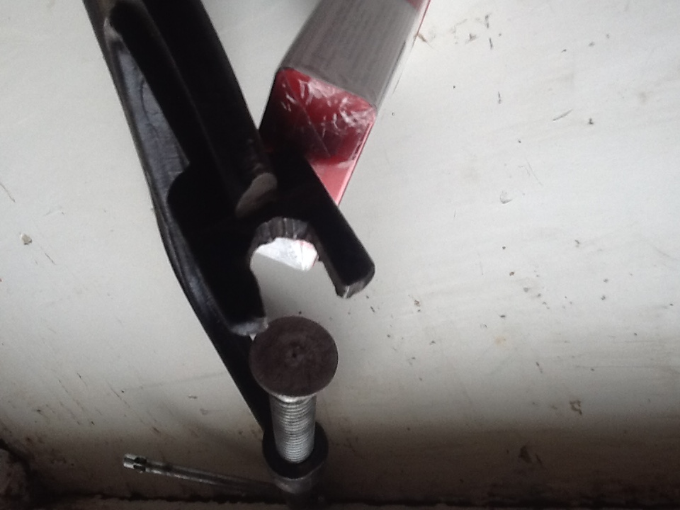

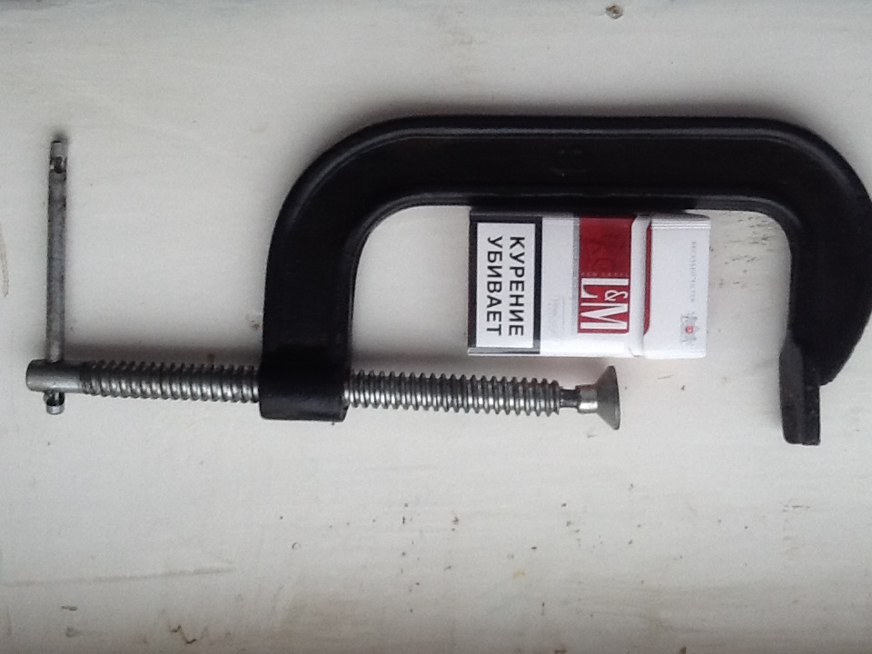

Какая струбцина подходит под эти задачи? Габаритные размеры и форма лапок какая?

Струбцину для рассухаривания клапанов сам сделал, в стройматериалах в магазине есть такие надо чуть подпилить.
Струбцина номер 6.
