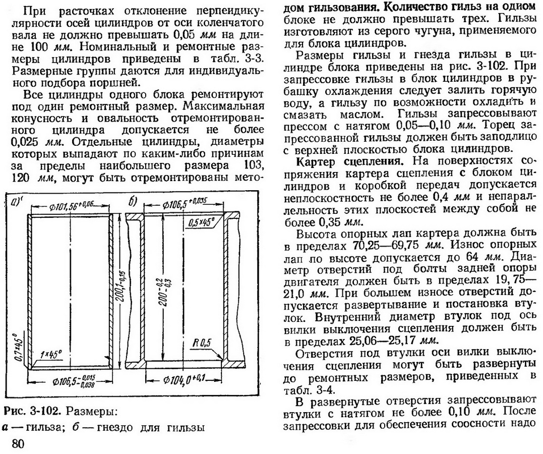

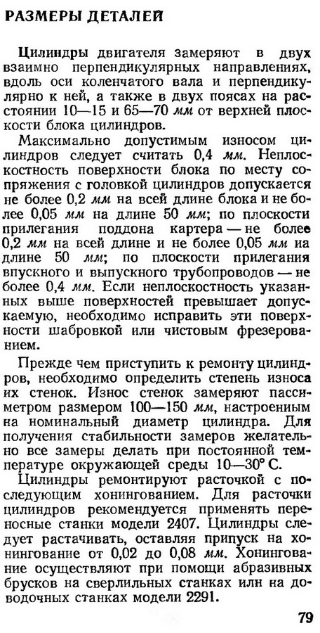

По вопросу гильзования и установки в блоки ЗиЛ-157 поршней диаметром 108 мм.:
Сканы из книги "Автомобили ЗиЛ. Часть 1." 1970 г.
страница 79
страница 79
стр. 79 Автомобили ЗиЛ.jpg (224.58 КБ) 11097 просмотров
страница 80
страница 80
стр. 80 Автомобили ЗиЛ.jpg (440.45 КБ) 11097 просмотров
Re: Мощностя родных моторов на 157-ом
Добавлено: 17 дек 2011, 17:02
Из чего следует - ураловской поршневой быть не может...
