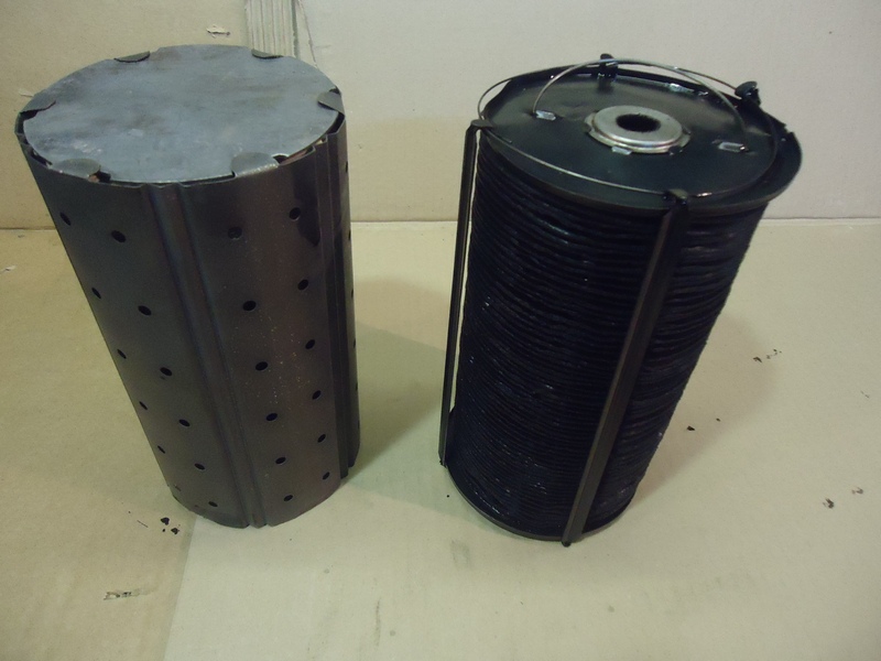

Подниму замшелую тему...Для большинства коллег, наверное, не актуально(центрифуги стоят),но может,пригодится кому:
попал мне КамАЗовский фильрующий элемент,называется "Элемент фильтрующий КАМАЗ масляный ЕВРО-1,2,3 (металл) ЛААЗ
7405-1017040"
703-1012040 7405-1017040.jpg (9.2 КБ) 12453 просмотра
размеры показались подозрительно знакомыми,оказалось - чутьё не подвело:
Один в один,только по отверстиям не подходит.

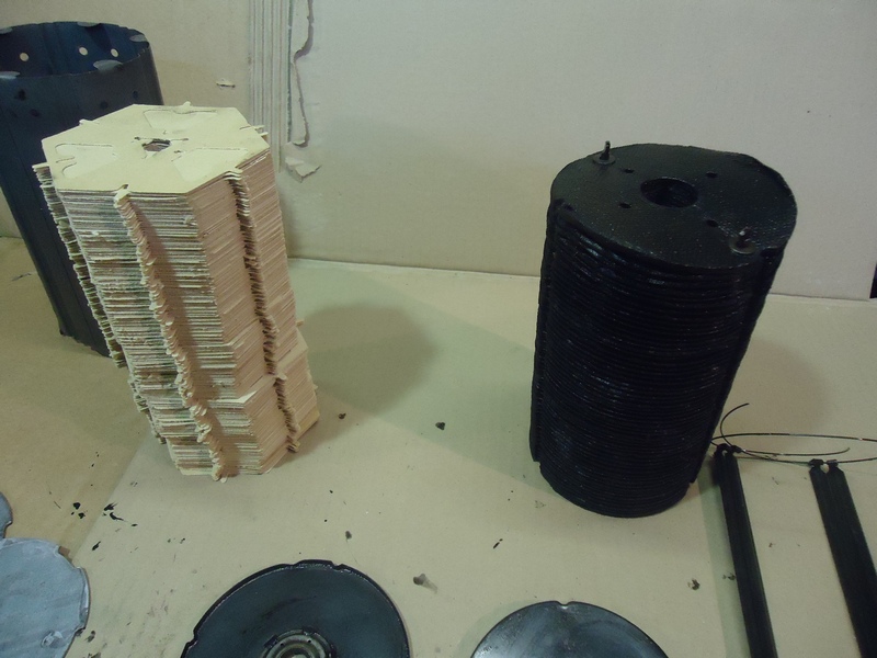

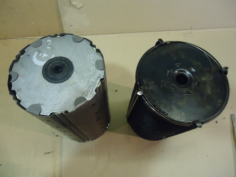

Потроха практически одинаковые:

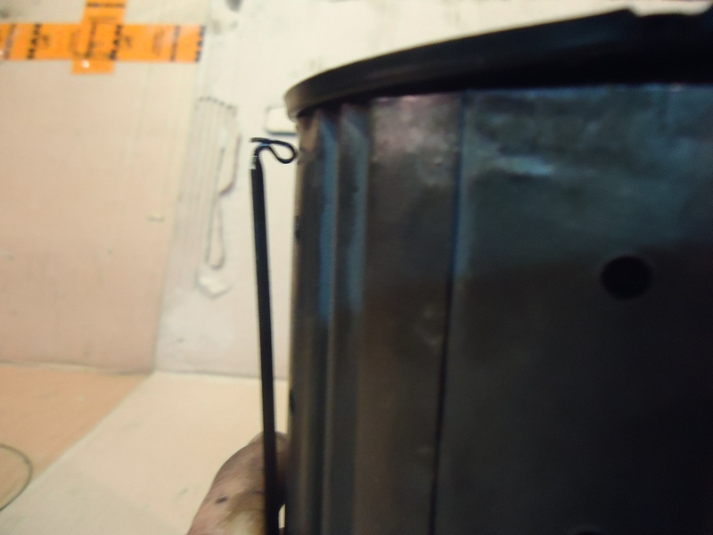

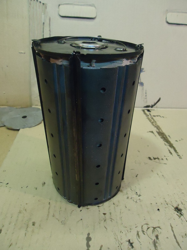

При переборке решил оставить металлический кожух,т.к.на ЗиСовском фильтре пластины нанизаны на две шпильки,на КамАЗовском никак не скреплены.Кожух пришлось подрезать примерно на 10мм по высоте:
Вот,собственно,и всё.В корпус встал,как родной.
