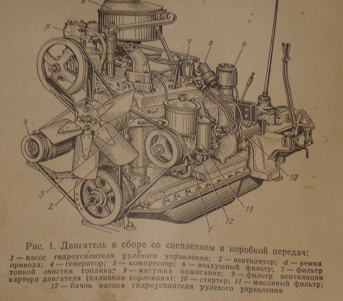

КРАТКОЕ ТЕХНИЧЕСКОЕ ОПИСАНИЕ
Грузовой автомобиль повышенной проходимости колёсной формулы 6х6 грузоподъёмностью 2500 кг по грунтовым дорогам и бездорожью и 4500 кг по дорогам с улучшенным твёрдым покрытием.

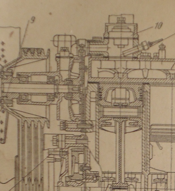

Двигатель – ЗИЛ-157, 6-цилиндровый, карбюраторный, четырёхтактный, рядный, нижнеклапанный, мощностью 104 л.с. при 2600 об/мин (с ограничителем) со степенью сжатия 6,2 и объёмом 5555 см3.
Система питания двигателя – принудительная, с подачей бензина герметизированным топливным насосом Б-6 диафрагменного типа. Топливо – бензин А-66.
Карбюратор МКЗ-К-84, двухкамерный, верхний, с падающим потоком, пневматическим и механическим приводами экономайзера и ускорительным насосом, оборудован пневматическим регулятором числа оборотов коленчатого вала, ограничивающим максимальную скорость автомобиля до 65 км/ч.
Система вентиляции картера – принудительная,бесклапанная,закрытого типа.
Воздушный фильтр – ВМ-12, сетчатый, масляно-инерционный, с двухступенчатой очисткой воздуха.
Система смазки – комбинированная: под давлением и разбрызгиванием, с фильтрами грубой и тонкой очистки масла, расположенными в одном корпусе. Фильтр грубой очистки – с фильтрующим элементом из набора тонких стальных пластин, тонкой очистки – с фильтрующим элементом АСФО-1 (автомобильный суперфильтр-отстойник №1) по ГОСТ-4012-48. Масляный насос – двухсекционный, с плавающим маслоприёмником.
Система охлаждения – жидкостная, закрытая, с принудительной циркуляцией охлаждающей жидкости.

m1609 писал(а): В системе охлаждения с целью устранения неравномерности нагрева различных точек мотора введён перепускной патрубок (байпас), соединявший пространство под заслонкой термостата со всасывающим каналом водяного насоса, и изменена схема циркуляции охлаждающей жидкости.
6. Конструктивные изменения автомобилей ЗИЛ. – М. 1958-1972.
Вот бы посмотреть на эту схему . Кто -нибудь в курсе, как это сделали?
Re: ЗиЛ-157 и его модификации
MAVr-diesel писал(а):Вот бы посмотреть на эту схему
Интересно, шкив помпы какой на схеме... В четыре ручья, один пустой. Да и коленвальный неформат. Подо что бы это такая комплектация мотора :?:
zheka73 писал(а):Подо что бы это такая комплектация мотора
Под ЗиЛ-130,на нём насос ГУР устанавливается.
Понятно, Саня.. Сам не сообразил что-то. Хотя я видел самосвалы ММЗ с шестёркой мотором. Раньше много их было.
На стартере незнакомый кронштейн какой-то сверху... Подо что интересно??
