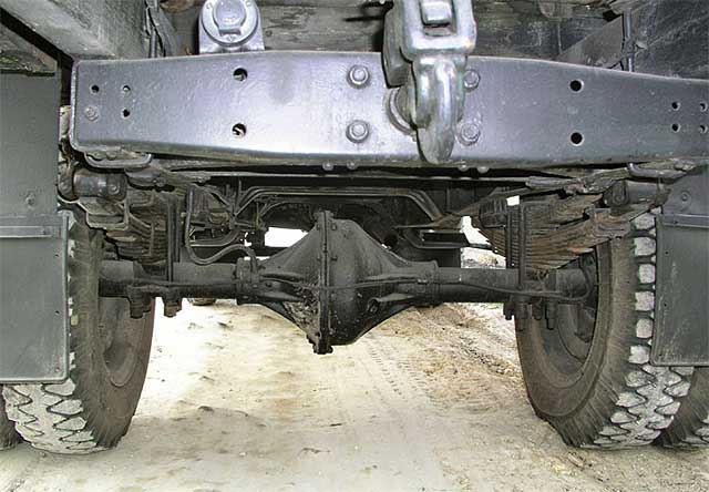

а как это?груЗИЛок писал(а):Конструкции среднего и заднего мостов автошасси КрАЗ-219 и ЯАЗ-210 аналогичны конструкции заднего моста автошасси МАЗ-200. Задний ведущий мост автошасси ЗИЛ-164 по своей схеме подобен заднему мосту автошасси МАЗ-200, но в нем картер главной передачи прикреплен к балке не на верхнем, а на переднем боковом фланце и цилиндрические шестерни имеют не прямые, а косые зубья. Главная передача автошасси ГАЗ-51А состоит из двух конических шестерен со спиральными зубьями. В остальном устройство заднего моста ГАЗ-51А подобно заднему мосту автошасси МАЗ-200.
первый газ 51 второй маз 200
- Задний мост у ГАЗ-51 с разрезным картером.jpg (44.98 КБ) 30615 просмотров
- мост маз-200.JPG (47.52 КБ) 30615 просмотров

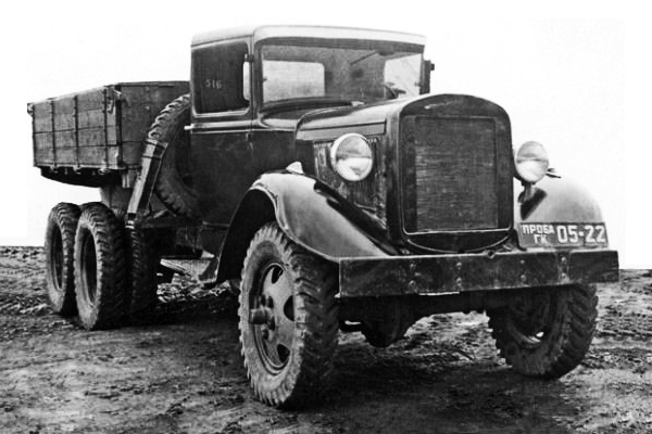

Начинали проектировать машину на ГАЗе, но потом передали проектирование и производство на ЗИС/ЗИЛ.
В процессе доводки до серийного производства ЗИС-151 мосты были усилены. При проектировании ЗИЛ-157 были еще раз внесены изменения в мосты.
Поэтому при внешней схожести и совпадении некоторых размеров это не взаимозаменяемые детали. Каталожные номера у них разные.
- Опытный-ГАЗ-33-образца-1939-года.jpg (101.07 КБ) 26281 просмотр
