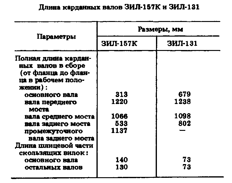

Длина карданных валов
Добавлено: 15 июн 2014, 12:25
b70
Прошу подсказать
Re: Длина карданных валов
Добавлено: 15 июн 2014, 14:22
Передний - 1360
Средний - 1200
Задний - 1270
Задний малый - 690
От КПП до РК - 460мм
Замеры сделаны на машине по линиям разъема фланцев,поэтому не являются точными.
Добавлено: 15 июн 2014, 14:52
b70
Спасибо!! Пошел мерить ....
