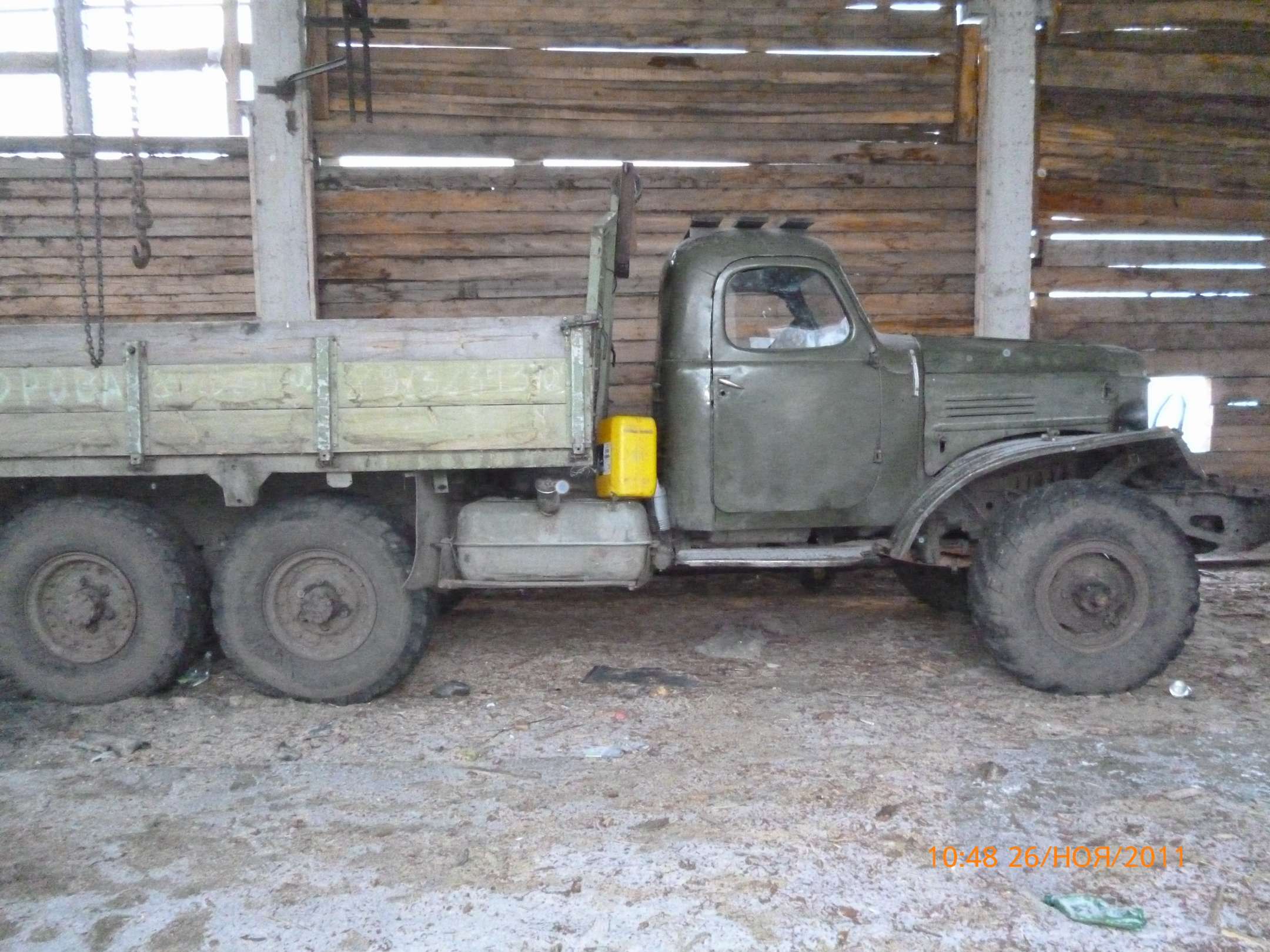

Здраствуйте уважаемые форумчане! Нашёл себе машинку. Через неделю поеду покупать. Подскажите на что внимание обратить, что как проверить. 1982 г.в. пробег 300 тыс. доки в порядке, лебёдка. Только рама почему то длиннее чем у обычных 157х примерно на метр. 90 тыс. руб.

вот
Re: нашел себе зил-157
Я бы такой автомобиль не взял, слишком он "уставший". За эти деньги можно взять без пробега, например, за 99 000 руб предлагается очень хорошая машина на "авто ру", а в Вологодской области целая куча таких машин "маячит" без пробега да и много где ещё. Короче, лучше поискать!

Представь сколько будет стоить такой автомобиль если его из вологодской облости привезти в красноярский край :shock: :shock: Два месяца уже ищу. этот самый нормальный попался
Далековато, согласен :roll: ! я свой из Тюмени в Пермский край притащил-тоже проблема была, но этот грузовик, всё равно, подозрительный. Ещё очень хорошо характеризует состояние объекта покупки тип хранения запасных комплектующих:evil:

Аккумулятор 160 а/ч вроде влазит в штатный кронштейн. Но по машине с пробегом 300 000 км. смотреть надо место захоронения...
ЗАЧЕМ? Не разумнее ли за 100 000 руб купить и еще за 100 000 руб перегнать, чем с говна собирать потом? ни чего на машине с таким пробегом не найдешь, кроме люфтов и видимых повреждений. Советов даже давать не хочется - шибко ведёрный пробег. А фото чего-то я не вижу.

Ну блин... что то вы меня сомневаться в своём выборе заставили. Даже и не знаю уже покупать его или нет. Устал искать уже. все деревни по близости объехал.
за 100 купить + за 100 привезти это мне не подходит. Максимум 100 тысяч могу на покупку потратить. и так жена поварчивает ходит :)
