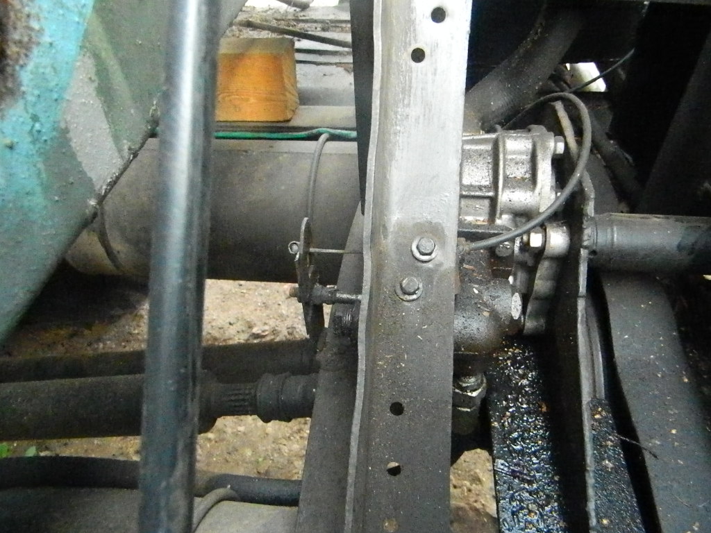

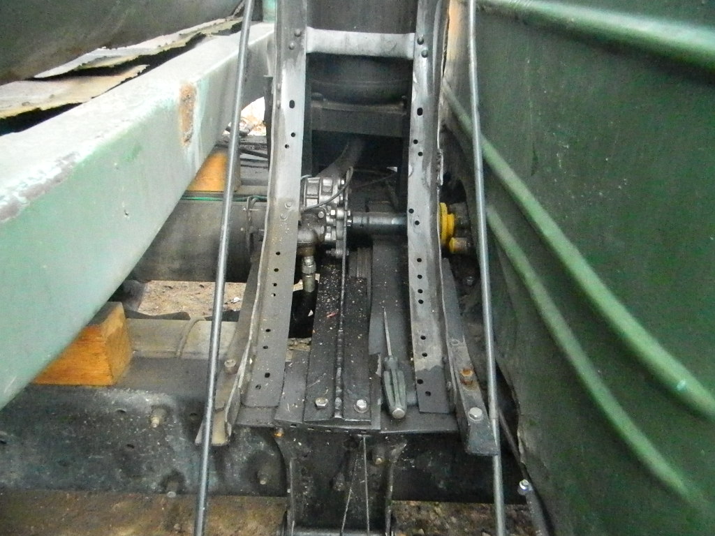

По просьбе железного фото как я сделал самосвал.

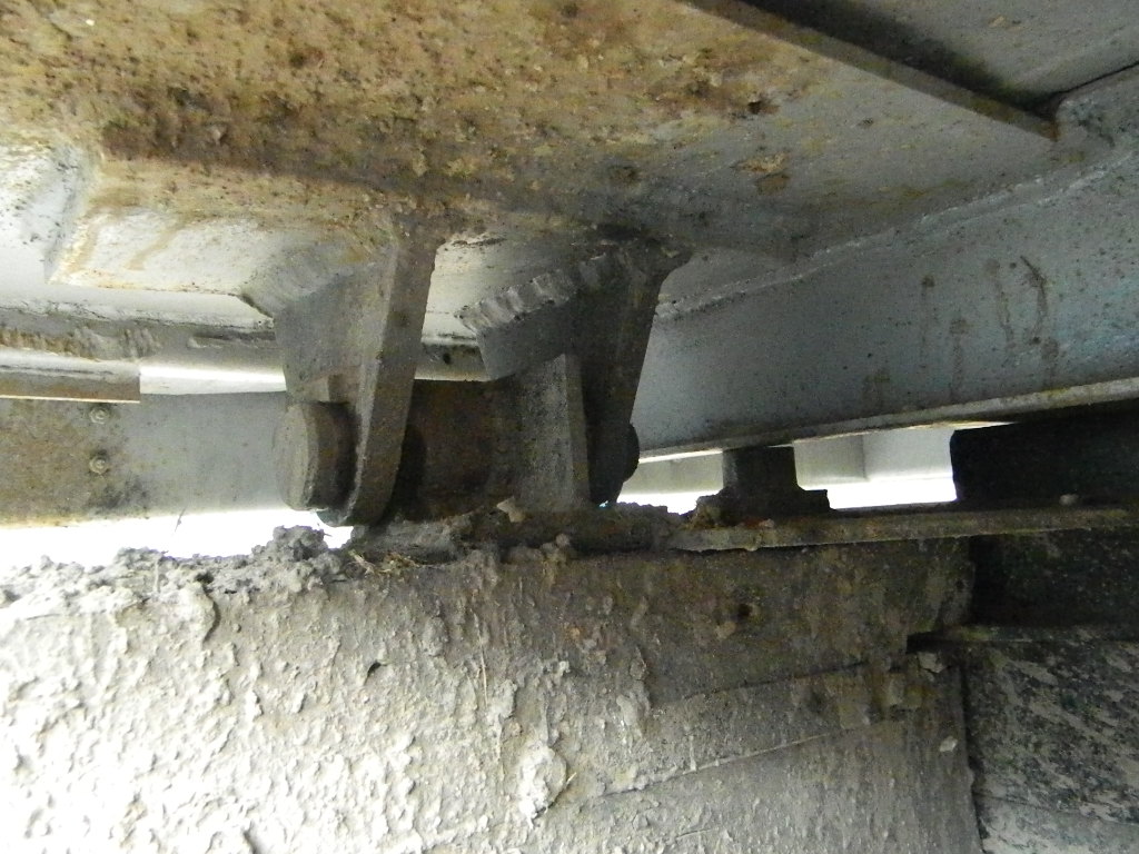

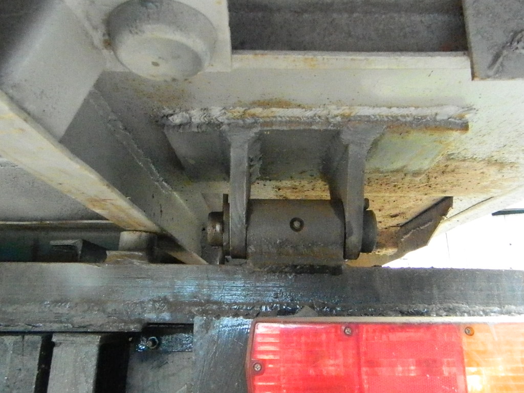

шарниры кузова валит соответственно только назад.самодельные огромное спасибо соседу токарю.

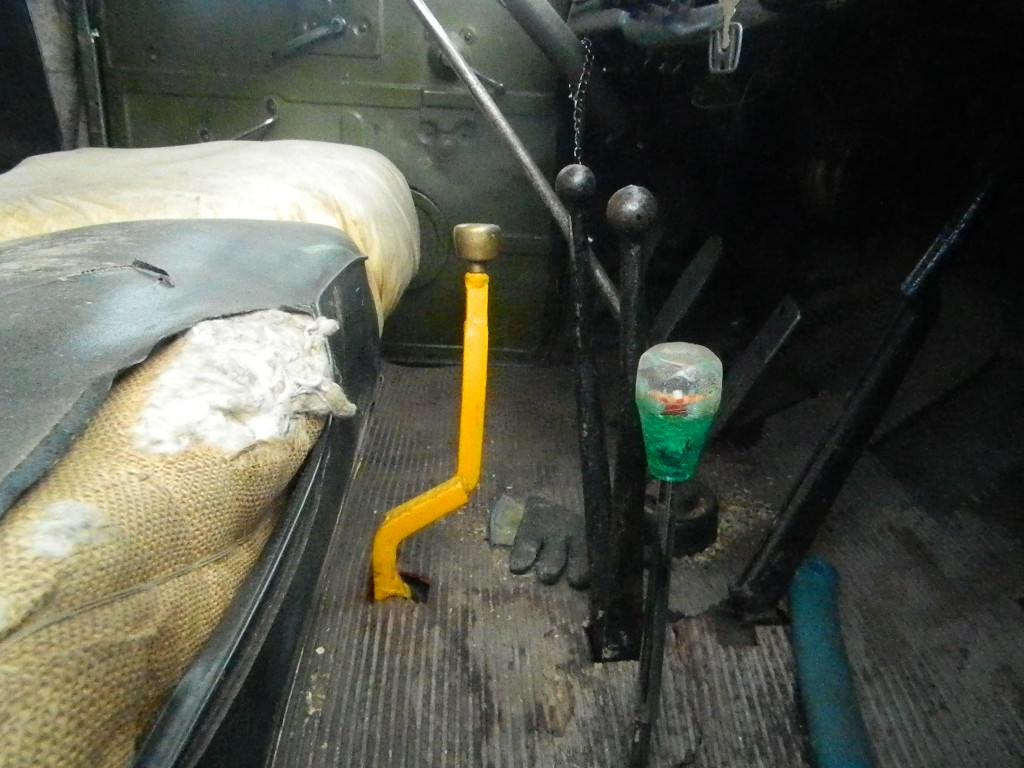

Сообщение SEGA »

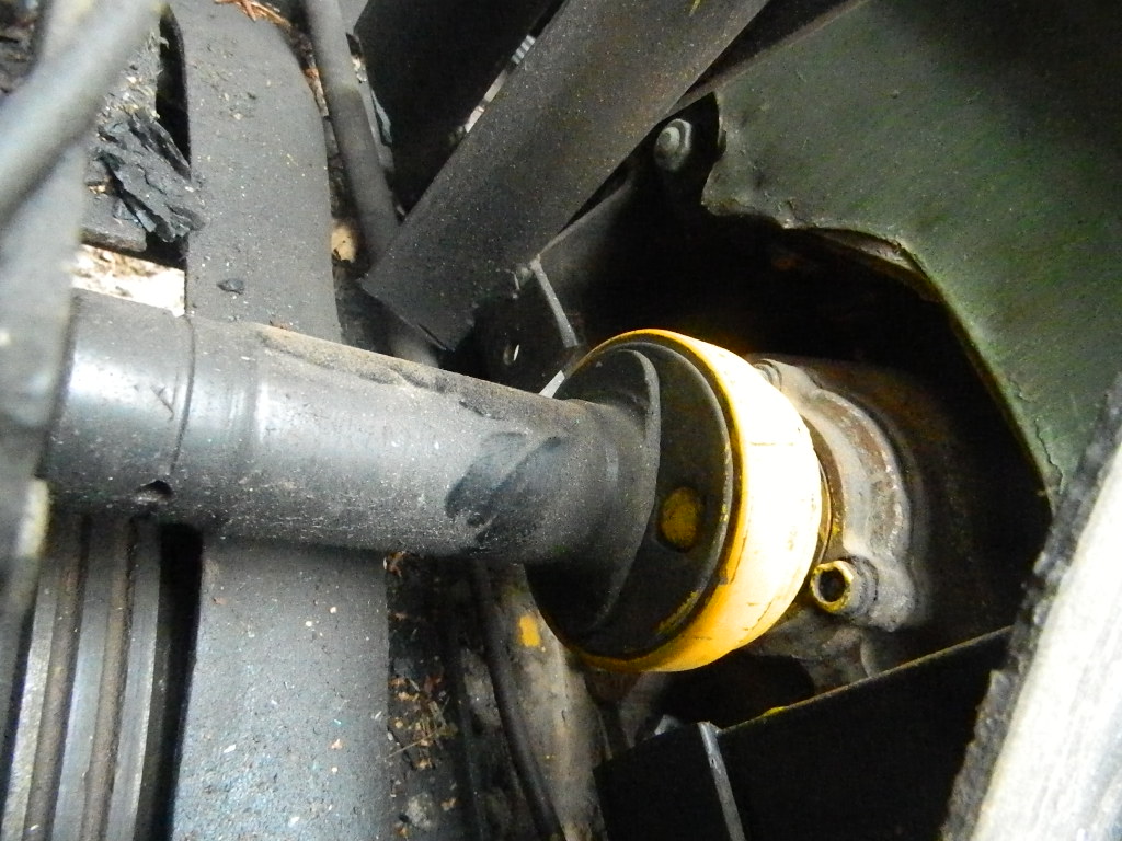

золотой рычажок в кабине
Re: самосвал
ком от пожарки с верху?

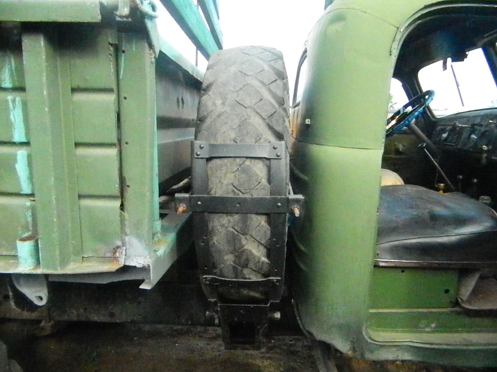

а можно фото мордочки машины?

ком на раздатке,мода позже
