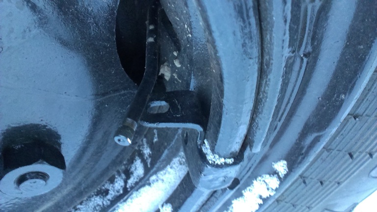

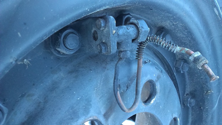

1. отличие от болтовых дисков ГАЗ 66 и ЗИЛ 157 уже пояснили (14 и 17 болтов соответственно) не выяснил оказывается следующее: какие кронштейны (оригинальные) для кранов должны крепиться к болтовым дискам или все таки они разные для дисков...?
2. тупо приваривать кронштейны это нормально? или все таки крепление с помощью болта и у нас возможно? если не трудно фото покажите пжл как крепяться краны к болтовым и какие краны...

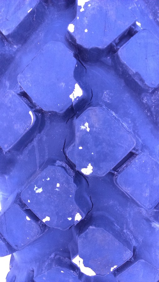

главный вопрос: запаски-колеса с "консервированных", таким образом есть следы времени...насколько критичны такие следы времени (см фото, это самые большая трещина, остальные не более 2 см) есть у кого опят надолго ли и в каких условиях протянут?

Трещины не критично. Протянут до полного износа протектора.Zenit писал(а): главный вопрос: запаски-колеса с "консервированных", таким образом есть следы времени...насколько критичны такие следы времени (см фото, это самые большая трещина, остальные не более 2 см) есть у кого опят надолго ли и в каких условиях протянут?
У меня на заднем и среднем мосту резина древняя, вся в трещинах. 4 года, полет нормальный. Даже груженый, по 5 тонн блоков, возил соседу на дом и себе на гараж. Передок, правда, новье поставил, сделано в СССР, но по центру тоже трещинка есть от времени. Как у вас на фото.

Нормальные колеса,у меня намного хуже бывали - и ничего,по 6 тонн муки возил без проблем.
Ставил и 66е колеса,краники крепились к этим же кронштейнам на третью дырку(на фото свободная),на одном колесе краник просто висел на соске и трубке,а защитная кожура крепилась только к ступице.Так что все нормально будет,для переживаний повода нет.

Если уж совсем заморочиться, то можно трещины каким-нибудь клеем - герметиком залить - замазать,
чтоб корд не намокал и не гнил. Но, я думаю, протектор сотрется быстрее.

Да я смотрю это не у одного такая проблема с резиной.У меня тоже аж протекто отлаивается.Пока езжу а там видно будет.А подкачку сам делаю,главное краны есть,а трубки сам изготовил,берешь трубки и наконечники все собираешь,а потом развальцовкой для трубок делаешь наконечники

По трещинам сказали... А краник - то у тебя шишиговский, как и крепление его, и сам диск. Ничего страшного. Только защиту родную не поставишь (или придётся в ней сверлить дырку сбоку - для доступа к кранику - он ведь назад смотрит, а не наружу, как должно быть по-фэншую...).
