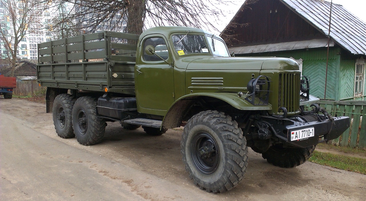

ГОСПОДА! НОВЫЙ КРЕАТИВНЫЙ ВОПРОС))))
что куда посоветуете разместить (лопаты лом запаску инструмент домкрат и тп) если аппарат бортовой и 3 бака (запаска на раму не влезет)
ставить ли кронштейн под запаску за кабину? какие неудобства грозят? или крепить в кузове?
пока ехали не знал куда и что рассовать кроме под сиденьями и места нет((( маловато...
держатели приварить в кузове? ящики с кунгов куда пристроить может есть возможность
спасибо. рассчитываю на ваш опыт, тк одно дело предполагать...а другое дело юзать

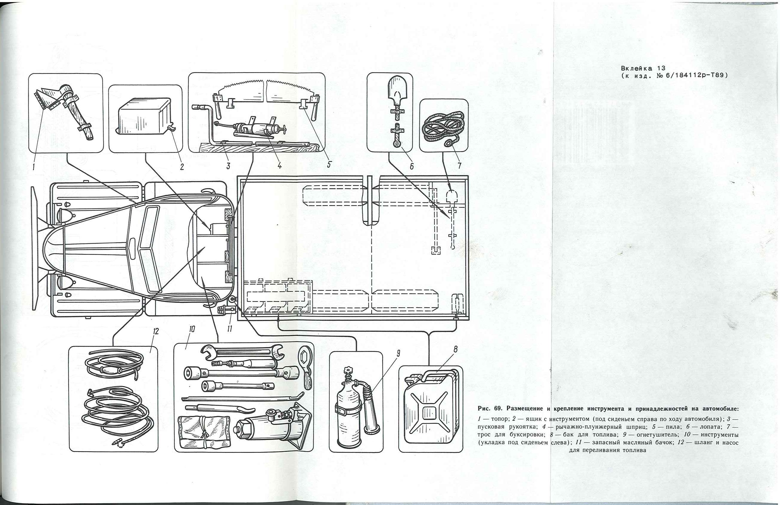

Снять правый бак и поставить запаску на штатное место.
Лопата и лом расположены сзади поперек под полом кузова.

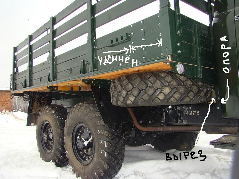

nikolajivanych писал(а):Снять правый бак и поставить запаску на штатное место.

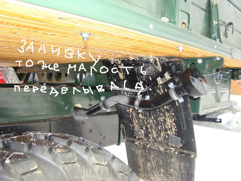

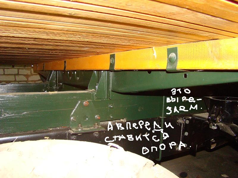

Кузов Зил-131? Ещё, судя по фото у Зенита машина с удлинённой рамой-из-под КУНГА. У мня таже фигня.Вот.Для того, что бы вошла запаска надо удлинять кузов т.к. запаска не влезет под переднюю поперечину кузова. Если просто сдвинуть до кабины-запаска может и войдёт, но сзади будет торчать рама-борт на неё будет ложиться. Ещё нужно кое что переделывать в креплении кузова к раме-чтоб запаска вошла:вырезать брус, поставить опору. Можно,конечно, раму укоротить, убрав лишние детали. В моём случае кузов деревянный и удлинялся:
Поскольку кузов Зенита железный, актуальнее, я думаю, будет поставить запаску за кабиной. Кому что, конечно.
