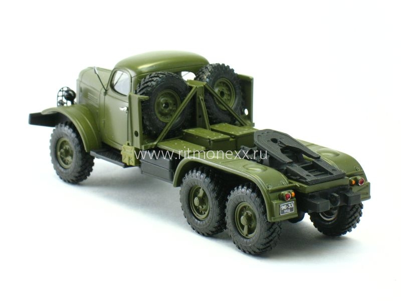

скажите подойдет ли Кронштейн запасного колеса ЗИЛ 131 (располагающийся за кабиной)?
у меня кузов от газ 3307 поэтому можно попробовать сдвинуть кузов побольше назад и тогда появляется место за кабиной...

Подойдёт, если на этой фотке от 131-го-точно не видно. Лучше от тягача, конечно, поискать. :?

спасибо! чем отличается от тягача? там где я присмотрел с одной стороны под колесо с другой ящик...

Тягач=это который Зил-157КВ

а чем она лучше кроме того что встают 2 колеса?

Наше колесо в кронштейне от 131-ого будет болтаться. Оно меньше.

а закрепить сложно будет? она на оси не закрепится или по периметру будет гулять?

Думаю, все возможно. Переварить, на крайняк бруски подложить. Чтоб зажалось.

а не проще от 66го найти? Размер колес одинаковый...
