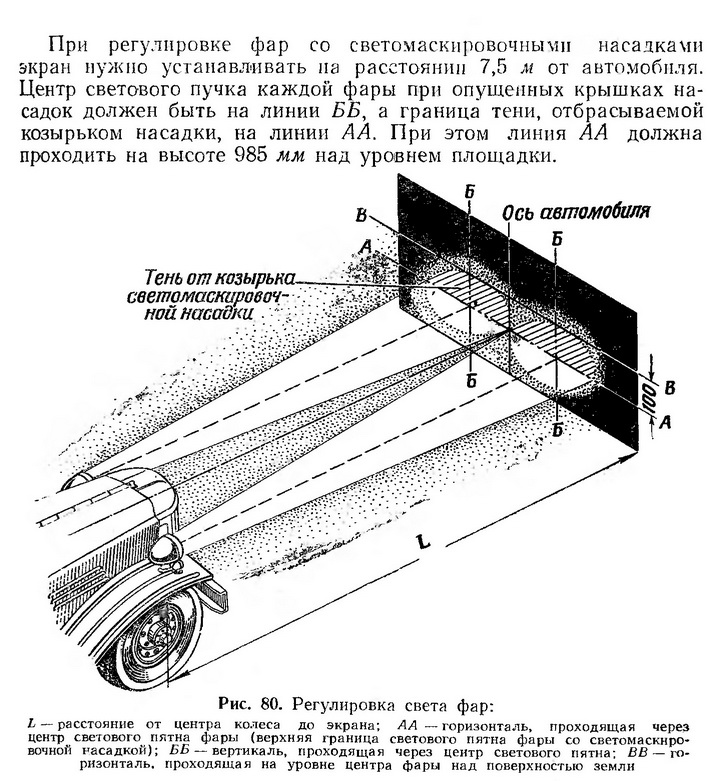

Так это понятно! А где взять ту схему, которую надо чертить на вертикальной стенке, для регулировки горизонтали и вертикали?

Ну а в другой книге размер АВ=150 и расстояние от экрана до машины - 10м.

Спасибо, коллеги! Буду регулировать.
