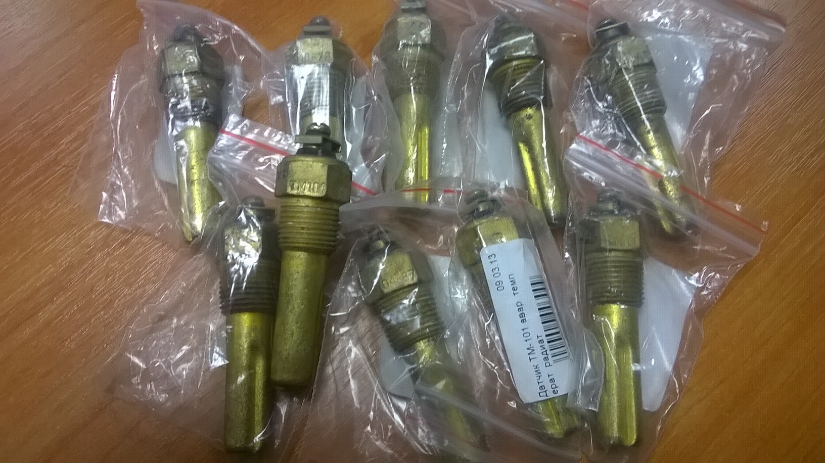

Коллеги,
на фоне пришедшего в негодность тм101 были поиски
и вот:
нашел 10 штук, купил по 38 рублей/шт
могу отправить кому надо, себе пару штук оставлю.
