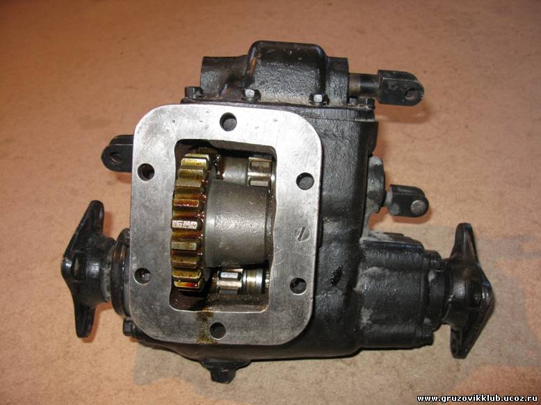

Привет всем. хочу поставить вторую ком с насосом чтобы подсоединить гидроцилиндр. лебеду отключать не хотелось бы пока не чего не лезет кардан переднего моста не дает. может кто чего подскажет?

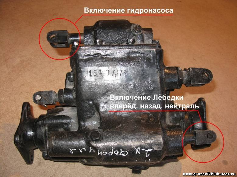

Можно вот так (в идеале)

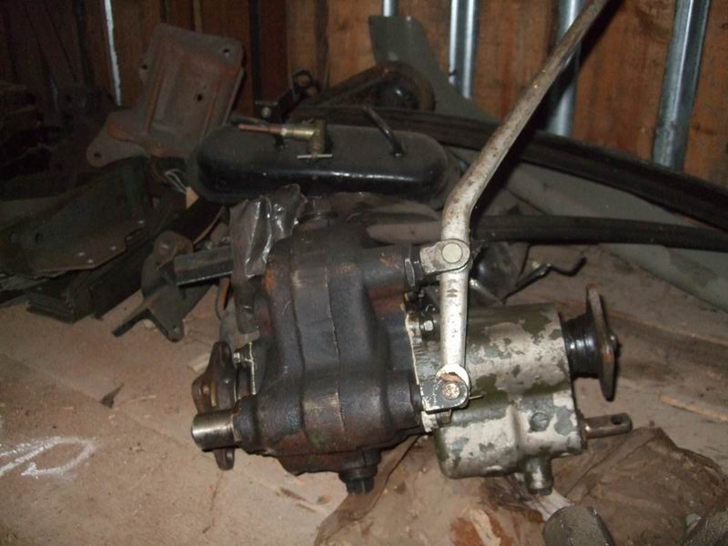

Или так (лучше чем ничего) у меня такой стоит (зеркалил):
Изменение размера DSCF6492.JPG (67.86 КБ) 8574 просмотра

Либо КОМ на раздатку... но это ещё очень редко и дорого...

тысяча благодарностей. а от чего эта коробка? по ссылке иду какая то хрень лезет

moskalik29 писал(а):тысяча благодарностей. а от чего эта коробка? по ссылке иду какая то хрень лезет
Там отчёт об установке такого КОМа с монтажОм насоса - всего и делов...
А вот где взять? Я б тоже взял, но увы...
