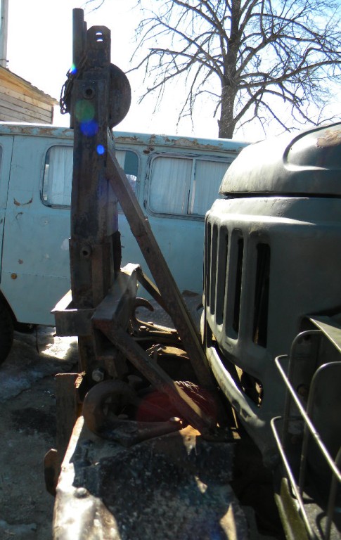

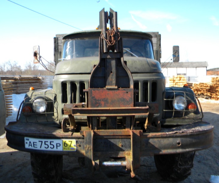

qwertyuiop
Поднимать ролик надо ,передний выше капота.Иначе трос его про пилит..могу ошибаться

фото
фото чеков 072.jpg (123.19 КБ) 19149 просмотров
фото чеков 073.jpg (105.25 КБ) 19149 просмотров

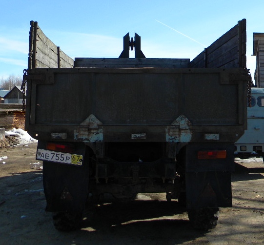

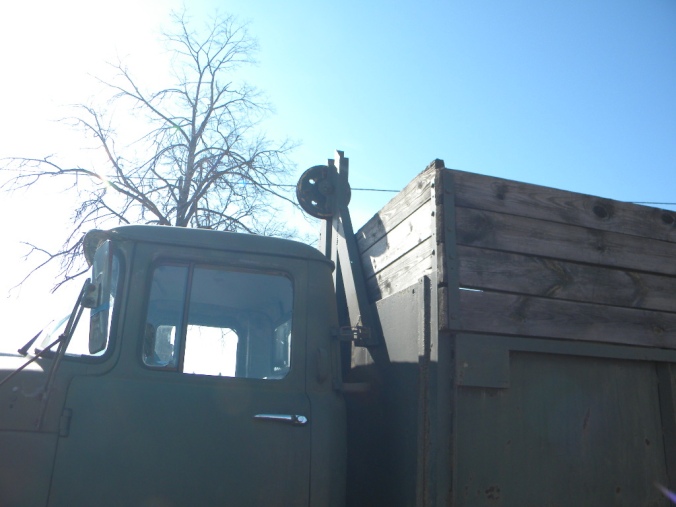

еще пару фото
фото чеков 007.jpg (111.61 КБ) 19149 просмотров
фото чеков 008.jpg (111.62 КБ) 19149 просмотров
