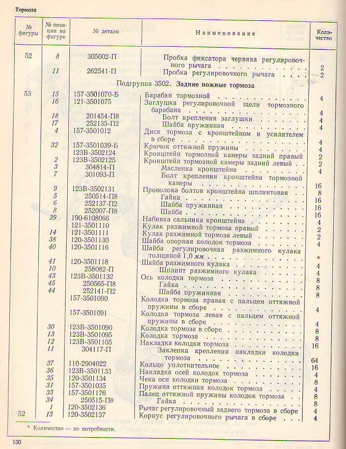

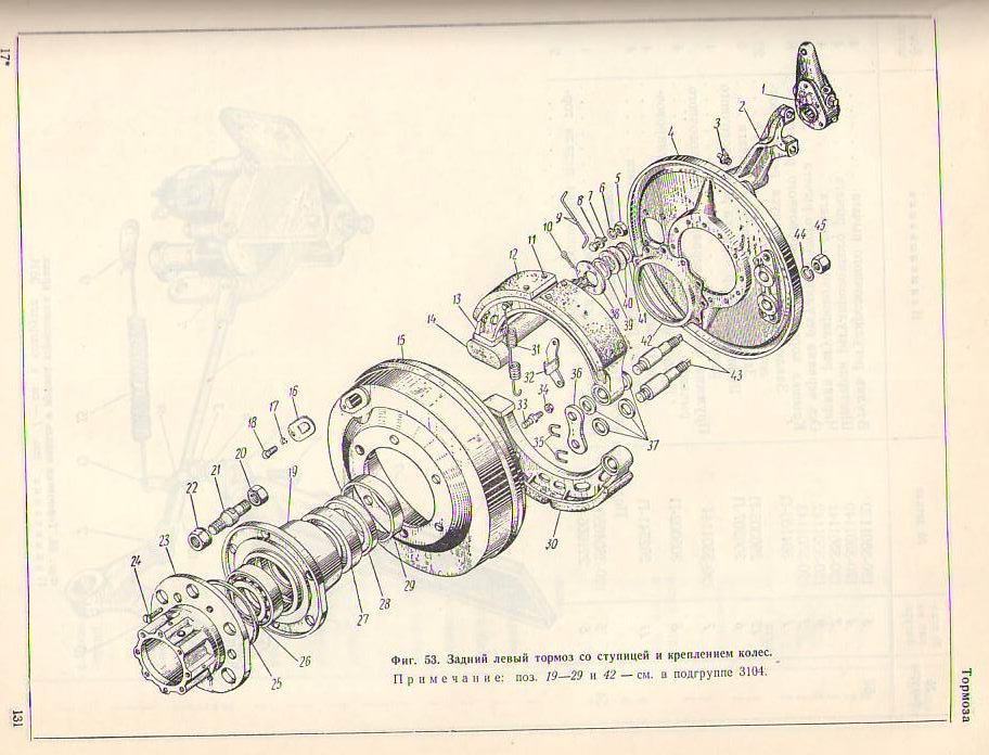

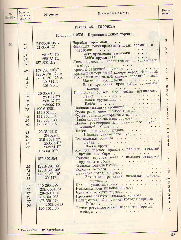

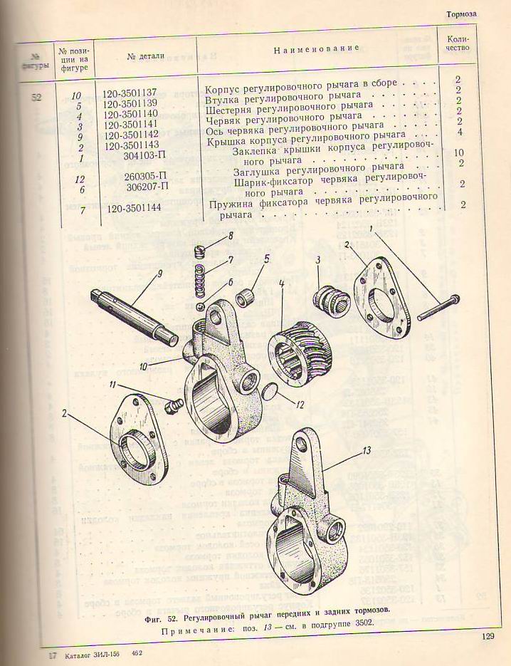

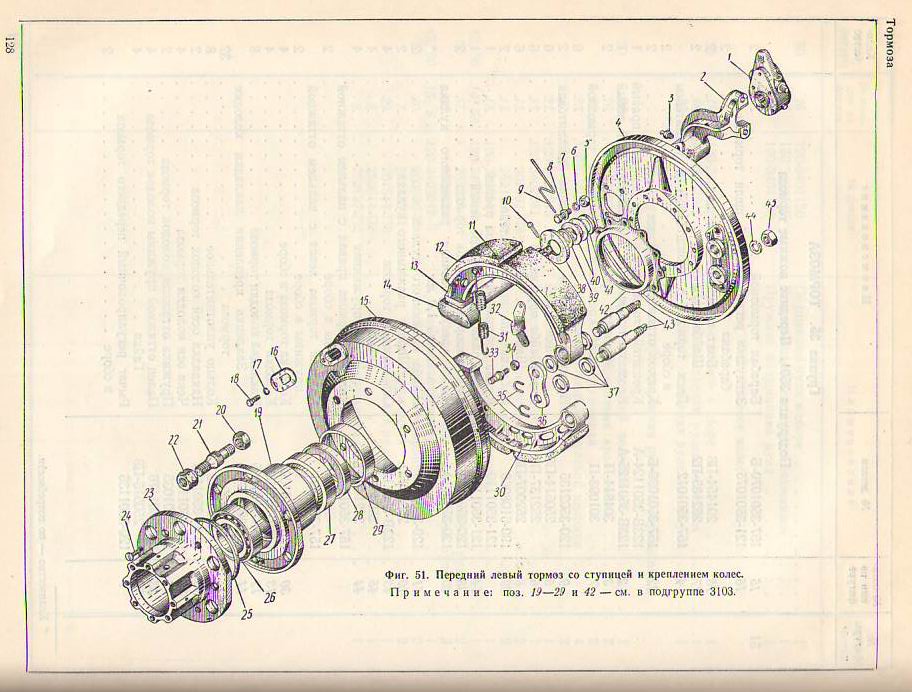

Здравствуйте друзья, нужен Ваш совет как профессионалов в этой машине...
У меня к сожалению ЗИЛа нету для сравнения...у меня другая машина,тоже полноприводная.
на которую нужно установить пневмотормоза....ищу ,.очень трудно с запчастями...
и вот знать бы что искать...
Вопрос...
задние тормозные щиты,камеры,крепление камеры, и колодки имеют отличие от передних?
Буду премного благодарен если кто то даже покажет фото тормозов и барабана тормозного.

GoRiK Изображение примного благодарен Изображение
