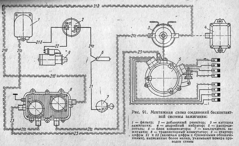

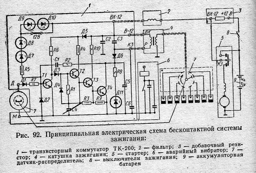

131-1 001.jpg (102.74 КБ) 11703 просмотра
131 001.jpg (157.31 КБ) 11703 просмотра

Подскажите про аварийный вибратор,для чего он,он у меня висит а для чего он не знаю
Re: ЗИЛ 131.проводка.
Добавлено: 13 апр 2025, 10:24
