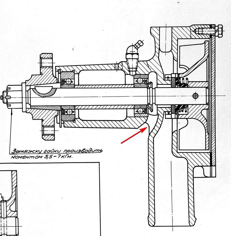

после зимы хотел промыть систему охлаждения ЗиЛа 157 КД лимонной кислотой. Машину купил прошлой осенью. Налили раствор, и увидел, что из-прд водяного насоса капает. Маленькие капли, но регулярно. Когда разбирал все, увидел, что в корпусе насоса длинное отверстие, примерно 4-5 см, шириной около 1см. Это явно не трещина и явно не проржавело.
Что это тогда? Может, из него капало? Какой смысл у этого отвестия (или это дырочка?)?
Помогите, пожалуйста.

технологическое отверстие ,для облегчения, но герметизировать прокладкой его тож нужно, дабы не было перекоса при установке.
скорее всего, прокладка напротив него пропускала.
хотя бы фотку показал, а то , лечить на слух, не точное занятие :?

Если речь про указанное отверстие,то это дренаж для слива в случае утечки,чтобы ОЖ в подшипники не пошла.Заделывать не надо.
Если утечка не сильная (после длительного простоя),то обычно сама проходит после начала работы двигателя - когда почти сразу,а может и через несколько дней,как повезёт.Может и не прекратится - пробовать надо.

Да, извините. Забыл фоткать.... Отнес в гараж уже.... Но насколько я понял, это как раз и есть то отверстие, которое изображено на чертеже от @m1609.
Re: Водяной насос
Добавлено: 02 апр 2023, 15:14
Похоже течь через уплотнитель водяного насоса и шайбы уплотняющей сальник крыльчатку водяного насоса. Указал стрелками.
Насколько я понял, то да. Оно.
то это дренаж для слива в случае утечки, чтобы ОЖ в подшипники не пошла.
Даже не думал, что такое есть. Всегда что-то новое. Спасибо.
Нет, капает. Мелкие капли. Простой, да был, не так, чтобы несколько лет. С перервывами, правда тоже не длительными.
то обычно сама проходит после начала работы двигателя - когда почти сразу, а может и через несколько дней, как повезёт. Может и не прекратится - пробовать надо.
Будет сделано. :ugeek:
Да, капли такие маленькие, что тоже уже подумал, что, может, затянется.
Ошприцевать, может быть, тоже поможет?
Спасибо за подсказки!!!
Re: Водяной насос
Добавлено: 02 апр 2023, 17:59
Отверстие чтобы старое масло при шприцовке уходило.
При работе в зоне уплотнения давление ОЖ должно быть ниже чем в системе охлаждения. Это зона всасывания помпы.
Уплотнение проверить не мешает, если снимать помпу, то нужно еще посмотреть не забита ли трубка подачи ОЖ в блок. Можно проверить пробку на радиаторе на предмет давления в системе охлаждения.
