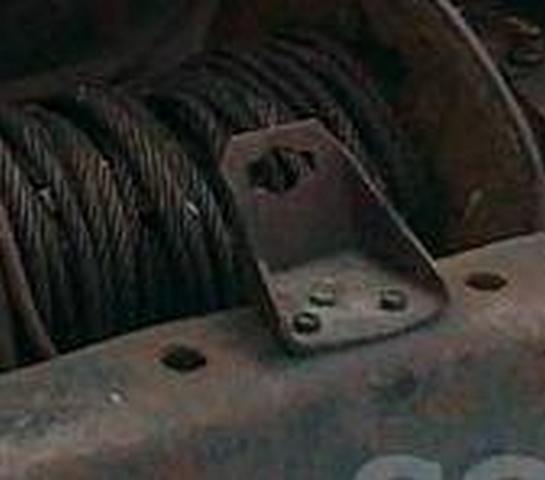

Куплю кронштейн заводной рукоятки 157-2803070-Б

Здравствуйте
Может проще изготовить?
Взять лист 4 мм просверлить, согнуть и приварить две боковины. Если сварку аккуратно обработать, то и не заметно будет.

Аркадий,спасибо большое!
У меня чертежа не было,а делать "по мотивам" как-то не то...
