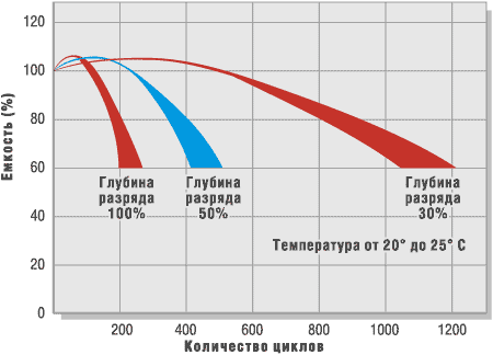

1. Речь идет об автономной системе электроснабжения кунга (автодома). Режим работы аккумуляторов в такой системе несколько отличается и стартерные аккумуляторы в таком режиме живут недолго. Поэтому лучше разделить АКБ для авто отдельно, АКБ для кунга отдельно. Чтобы заряжать АКБ кунга от двигателя можно взять выход с обмоток генератора до диодного моста и вывести на дополнительный диодный мост и далее постоянный ток на питание кунга.
2. Есть разные типы аккумуляторов для подобных систем электроcнабжения:
а) кислотные: тяговые, гелевые, панцирные. Цена за 1Ачас в 1,5-2 раза выше чем стартерного, гелевые еще дороже. Основное отличие - эти АКБ допускают больший уровень разряда, чем стартерные.
Есть успешный опыт использования стартерных, но только нужно не допускать разряд ниже 11.3-11.5 В и АКБ должен быть не Ca/Ca, а на основе сплава свинца с сурьмой. В последнее время эта технология сохранилась только в больших АКБ (190Ачас).
Емкость свинцового АКБ вещь условная. Заявленная емкость - это отданное количество Ампер-часов до полного разряда при 20-часовом разряде и при "правильной" температуре. При увеличении скорости разряда количество Ампер-часов уменьшается. "Правильный" заряд - 10 часов. При увеличении скорости заряда ресурс падает.
Количество циклов разряда 300–1000 сильно зависит от глубины разряда.
б) Литий-железофосфатные (LiFePO4) аккумуляторы - напряжение одной ячейки от 2,5 В (полный разряд) до 3,65 В. 4 ячейки дают эквивалент свинцового АКБ.
Емкость почти не зависит от тока разряда. Скорость заряда - 1 час (есть модели более быстрые). Важное свойство для использования солнечных батарей. Сложно обеспечить полноценный 10-ти часовой поток солнца.
Количество циклов от 1500 и до 7000. На Алиэкспрессе как правило реальные параметры в несколько раз хуже заявленным.
Масса в несколько раз меньше, цена в разы больше. Цена падает.
в) на основе титаната лития. Сейчас это очень дорого и для дома на колесах пока не актуально.
Можно использовать не только гелевый, главное обеспечить правильный режим.
Современные инверторы имеют встроенную защиту от пониженного напряжения для защиты АКБ от глубоких разрядов. В некоторых устройствах уровень напряжения настраивается. В LiFePO4 батарее должен стоять балансировщик, одна из функций - отключение батареи при 2.5В на ячейку.
Количество циклов.gif (10.55 КБ) 13812 просмотров

Константин67 писал(а): 27 сен 2021, 05:52Через 1.5 месяца эксплуатации в щадящем режиме,акб стал помирать.
Результат неправильно спроектированной и настроенной системы. В системах электропитания сотовых вышек в тайге Тюмень 190Ачасов меняют через 5 лет. Народ списанные берет на дачу и еще эксплуатирует несколько лет.
Я не призываю использовать только какой-то определенный тип АКБ.Все зависит от кошелька. Но система должна работать в правильном режиме. Тогда срок эксплуатации будет несколько лет.
Для стартерных АКБ - это 4-5 лет, для типов АКБ специализированных под системы электроснабжения - порядка 10 лет и более.
