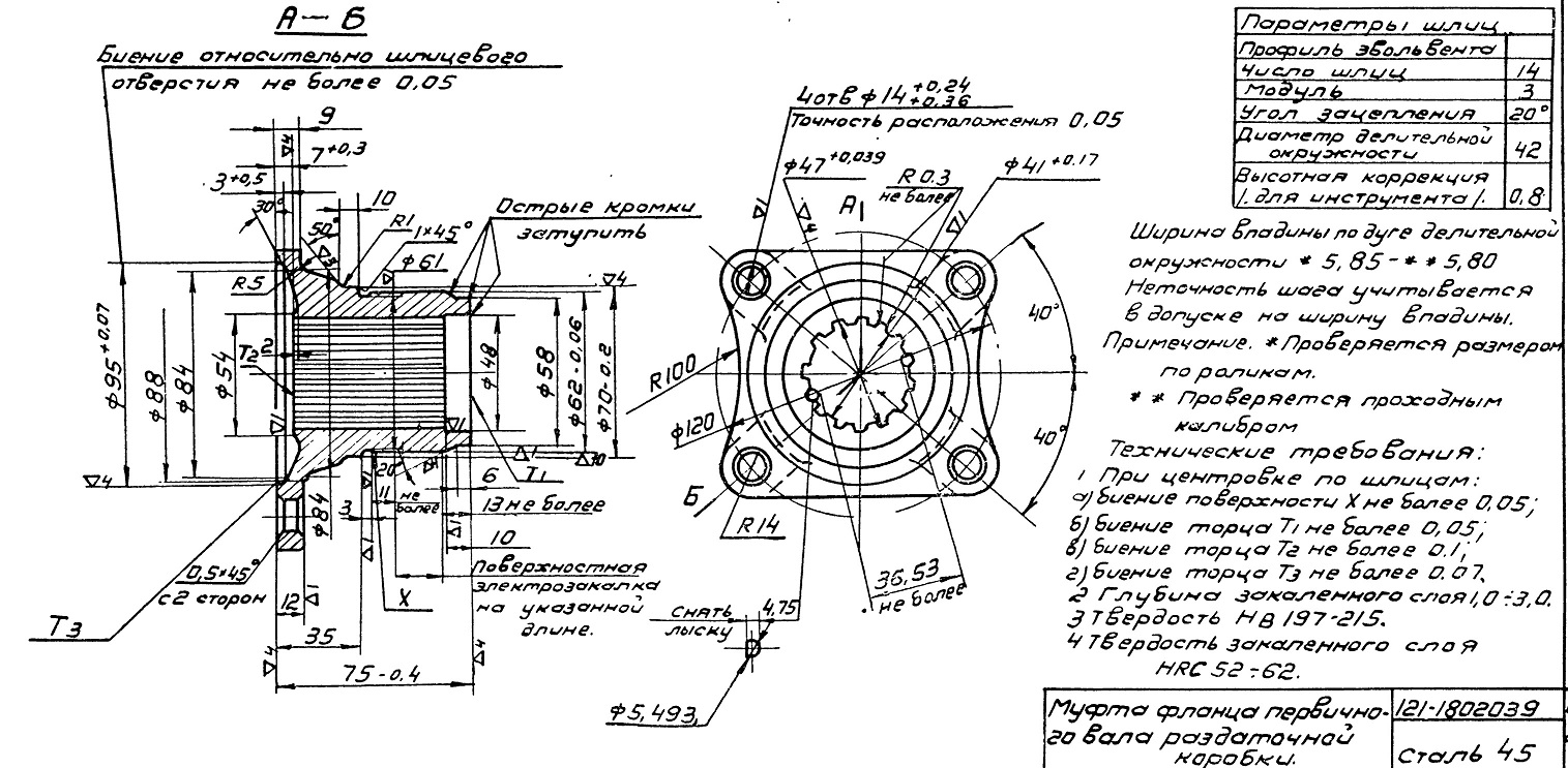

Добрый день, уважаемые формучане!
Планирую установить раздатку от ЗИЛ-157 на другой автомобиль, но раздатка лежит без фланцев. Подскажите, пжлст, какие фланцы подходят? Нужны строго зил157? Или же, может, от 131 подойдет или ещё чего нибудь.
Заранее спасибо!

Вопрос, естественно, относительно подойдет ли по шлицам или нет от зил131 на раздатку 157го

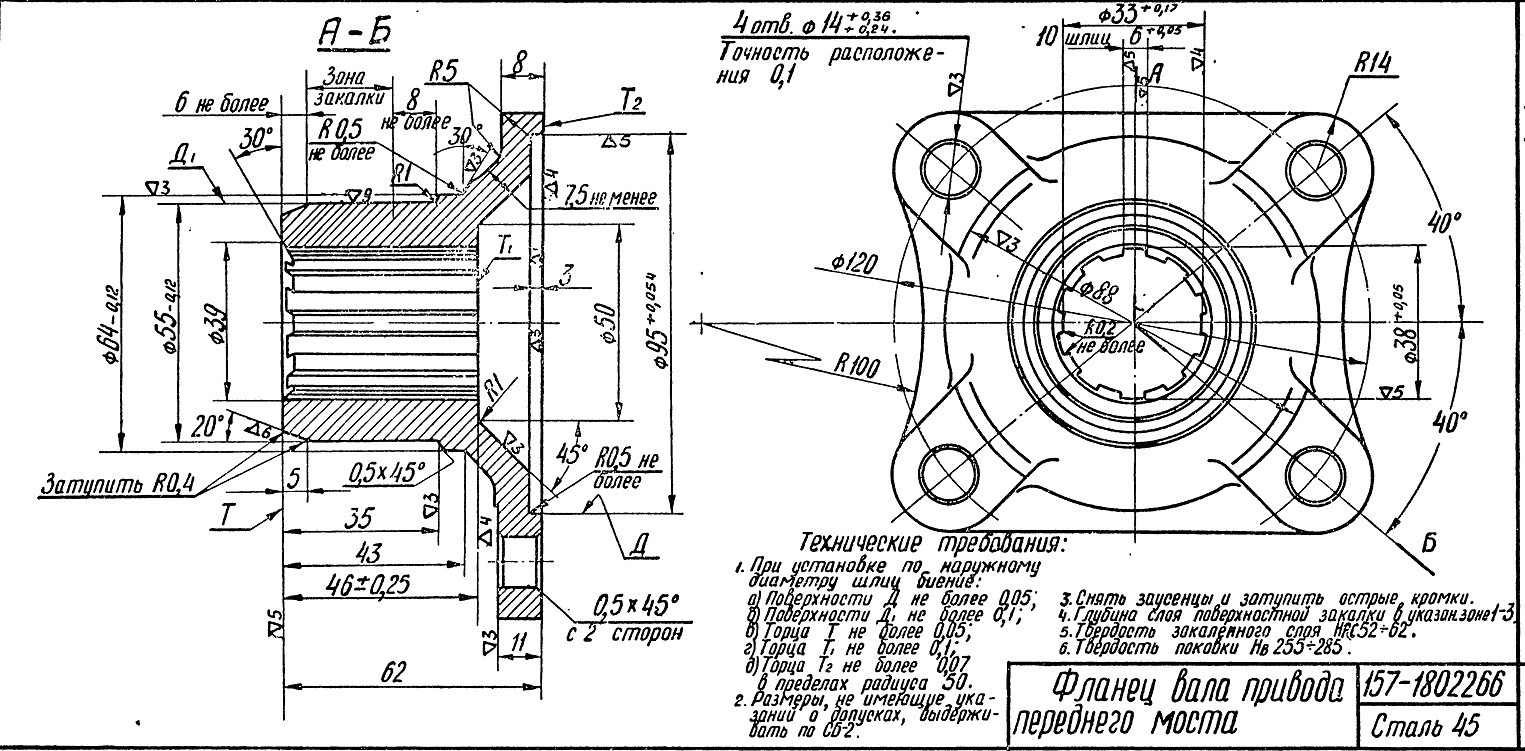

Размеры фланцев раздаточной коробки ЗИЛ-157 в прилагаемых чертежах. Можно взять чертежи и зайти в магазин запчастей и подобрать из того что есть в наличии. Либо поискать в интернете чертежи фланцев от других машин.
Нужно учитывать что сальник РК работает снаружи фланца по закаливаемой поверхности.
Фланец переднего моста.jpg (424.06 КБ) 12669 просмотров
Фланец первичного вала.jpg (415.69 КБ) 12669 просмотров
