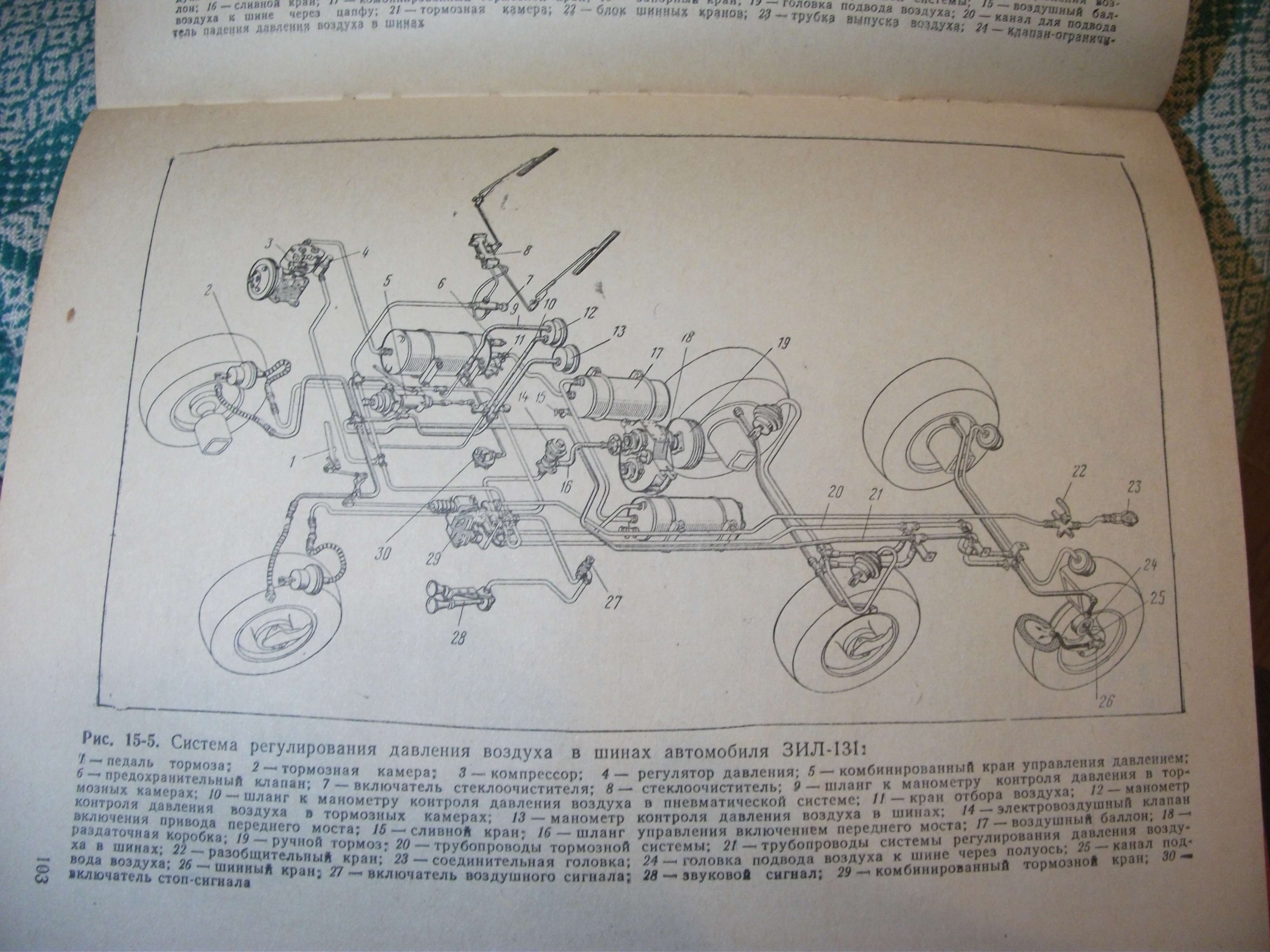

Добавлено: 09 янв 2019, 22:18
вот так в 131 зилу
в верхнюю секцию тормозного крана вкручивается четверник вместо тройника
