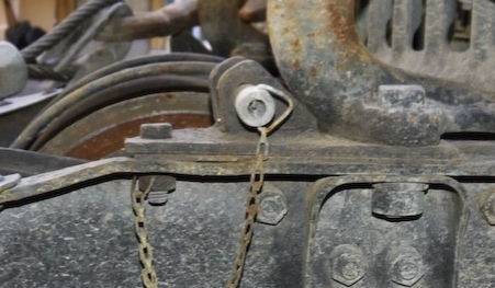

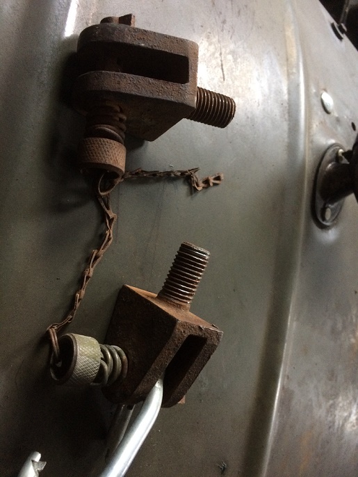

Что за детали? ставятся на бампер
horhe
Сообщения: 24
Зарегистрирован: 05 авг 2018, 08:29
Автомобиль: 157
Откуда: Тольятти
Сообщение horhe »
Что то связано с лебёдкой,в каталоге не нашел.Это вообще от 157го?

Re: Что за детали?
Сообщение Павел С »
Похоже на детали куда крепятся передние стойки крановой установки.
horhe
Сообщения: 24
Автомобиль: 157
Откуда: Тольятти
Re: Что за детали?
Сообщение horhe »
И куда они крепятся? Я не нашёл отверстий похожих по диаметру в районе бампера...

Re: Что за детали?
Сообщение угрюмый »
Вот с чем можно сравнить. Не похоже на упоры кран-стрелы.
Re: Что за детали?
horhe писал(а):Что то связано с лебёдкой,в каталоге не нашел.Это вообще от 157го?
откуда такие сведения?! рядом лежали что ль , с машиной.
и где размеры, с чем сравнивать ?
кронштейны крепления крана -стрелы могут крепиться самостоятельно на бампере перед лебёдкой.(на другой машине).
а вообще странный вопрос :?
я тож могу подобрать любую железку и прилаживать к машине. :D
какие то основания должны быть. ;)

Re: Что за детали?
Сообщение horhe »
Основания "привязки" данной детали к лебёдке и бамперу,связаны с тем что челу было поручено снять с его машины всё,что крепится в передней части рамы и связано с бампером. В кунге машины лежали принадлежности крана,траверса,крюки.тросы.И трубы.
Хотя собственно не принципиально,опознается деталь или нет...
Re: Что за детали?
Возможно это крепление растяжек стрелы.
Re: Что за детали?
Основания "привязки" данной детали к лебёдке и бамперу,связаны с тем что челу было поручено снять с его машины всё,что крепится в передней части рамы и связано с бампером. В кунге машины лежали принадлежности крана,траверса,крюки.тросы.И трубы...
с этой машины ?
https://www.avito.ru/tolyatti/gruzoviki ... 1087708164

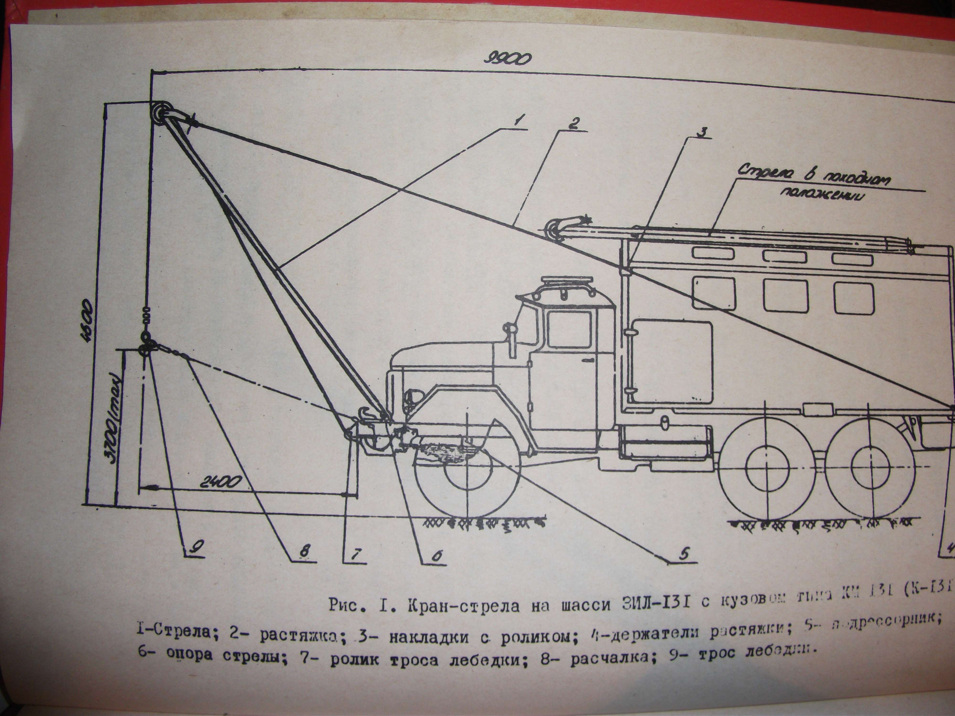

Re: Что за детали?
Сообщение horhe »
Re: Что за детали?
horhe писал(а):https://87.img.avito.st/640x480/4166919887.jpg
на фотке увидел!
вот блин, как же я их не увидел, когда кран забирал :shock: :?
вспомнил, у него "нос" в траве был.
кронштейны для крепления расчалок(поз 8)
