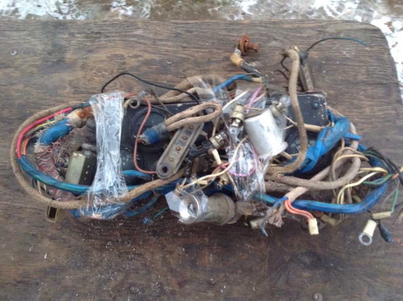

Продам проводку от 157го,снята с машины ,многое на месте,.. выключатели не отключались,щиток приборов тоже подключён.
Установка и монтаж намного легче новой..
2т.р. +почта.

такое г...... ,которое уже видать горело от не правильной полярности и перемотано синей изолентой да еще за 2 тыра,это полный пипец
ей одна дорога в утиль

Дурачек.. Синей изолентой моталось по заводскому на то время. Надо лучше тему знать.
Ты хоть видел настоящую старую проводку)
Не изображай из себя Станислава .. Если нечего сказать .. помолчи.

баран ,покажи мне хоть одну проводку того времени новую с синей изолентой ,а не тряпочной или черной ,говно продован,
ты не удавись от жадности

Когда увидел синюю изоленту в проводке на первом своем 157-м, то подумал, что это результат ремонта.
Но на всех 157 с которым работал поверх тряпичной обмотки была изолента. Причем всегда синяя и на отдельных участках. Вряд ли это самоделка.
По личному опыту. Автопроводку лучше собирать в жгут с помощью хорошей черной тряпичной изоленты. Такие жгуты не боятся ни сырости ни мороза ни вибрации. Если речь не идет о реставрации, то проводку лучше заменить на более толстые провода.

Господа, какую лучше адаптировать проводку от 130 или 131? Новые на рынке по 2 тыр.
Re: Проводка от 157го Б/У
Добавлено: 01 ноя 2018, 16:37
угрюмый писал(а):Господа, какую лучше адаптировать проводку от 130 или 131? Новые на рынке по 2 тыр.
Проще купить провод ПВ-3 (ПуГВ) и проложить проводку согласно схеме ЗИД-157 (раздел документация форума).
Сечения нужно выбирать из номинального тока:
до 15А - 1 мм.кв (или 1.5)- порядка 11-11,5 руб/метр
15-25А - 2.5 кв.мм.-18,5 руб/метр
25-32А - 4 кв.мм. - 30 руб/метр
далее в поисковике - "допустимый ток для медных проводов пуэ таблица"
Можно сразу вставить промежуточные реле на фары-галогенки
(подробнее http://zil131.net/forum/threads/da-bude ... 959/page-7).
Для фар провод лучше брать на размер больше.
Для соединения проводов с устройствами лучше использовать наконечники - сильно ускоряется процесс. Для изоляции удобно использовать термоусадку.
Проложенные провода обматываются тряпичной изолентой.
Если стоит контактное зажигание, то лучше и проложить недостающие провода и заменить на транзисторное.
По времени будет гораздо быстрее чем адаптировать проводку от ЗИЛ 130/131.
Замену проводки в кабине я сделал за 3 вечера. На моторный отсек уйдет еще вечер. Еще вечер проложить 4 проводка до задних фонарей. Итого - неделя.
