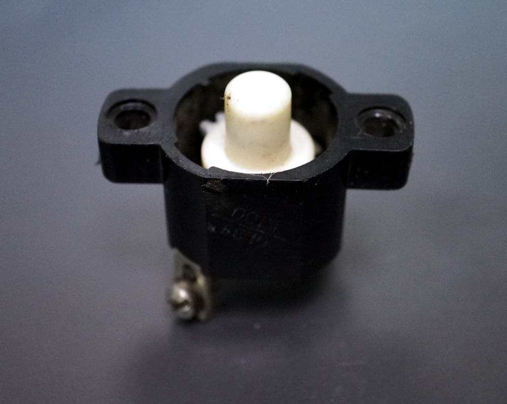

подскажите пожалуйста,в машине по электрике не работает ничего кроме поворотов.где искать печку,габариты,свет? может тепловухи какие есть или преды?
Re: пропало все
тепловуху под рулевой колонкой выше педалей надо нажать до щелчка,
посмотри под капотом предохранитель плавкий цел?
тепловой зил 157.jpg (168.5 КБ) 9503 просмотра
Re: пропало все
клеммы не путал?+ и -? мог проводку поджечь если да
