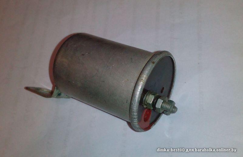

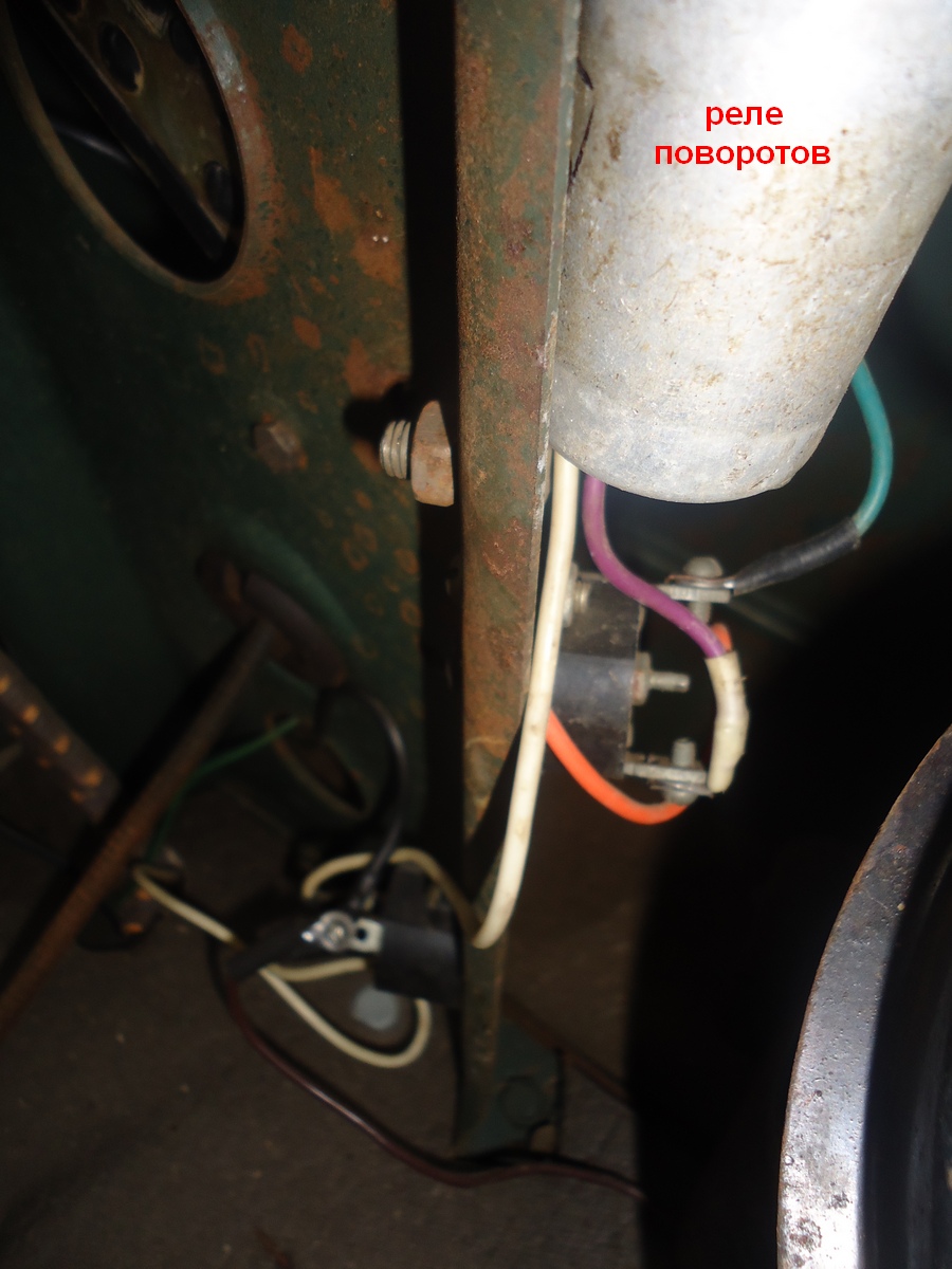

За приборной панелью справа от рулевой колонки, если заглянуть снизу, к кронштейну прикручено реле цилиндрической формы. Лечится обычно чисткой всех контактов в тч и в переключателе поворотников.

Чтобы не делать лишней работы:
1.На одной из клемм реле должно появлятся +12V при включении зажигания;
2.Если появилось - перемкнуть клеммы реле и включить поворот - если повороты светят постоянно,не моргая,то неисправно реле;если не светят,то рыть дальше(переключатель,проводка)
P.S. Покупать в магазине новое РС-57В категорически не рекомендую - качество говно.Лучше от ВАЗ-2106-2108-2110;ГАЗель и подобные...
