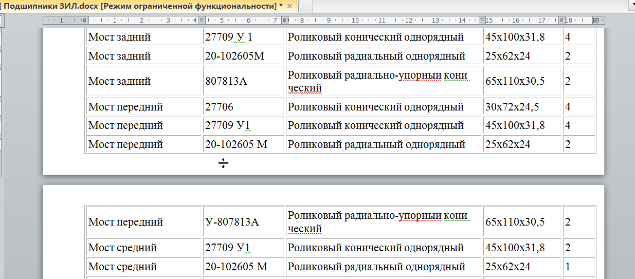

[quote="Евгений 77"]Добрый день. Я новичок на этом форуме, да и вообще не большой спец в компьютерах. Помоги пожалуйста. У брата в деревне ЗиД 157 1977 г.д. ещё без гидрача. Если это важно. Позвонил, сказал что у него почти развалился подшипник поворотной ступицы их там 2шт. Верхний и нижний. Брат не спец, а за 400 км от него. Сам не посмотрю. О чем идёт речь и их номера, чтоб отправить по почте. Машина ещё ездит и тормознуть можно на день-два. Не больше. Или переадресуй к кому нибудь. Как писать на форуме не знаю. Спасибо
Re: Передний мост! Нужна помощь!
Добавлено: 11 авг 2019, 11:56
по моему 27706, если неправильно - то поправте, всё что быстро удалось найти.
Скриншот 11-08-2019 121604.png (50.65 КБ) 13472 просмотра
Добавлено: 11 авг 2019, 22:21
Да,27706,можно поставить от нужды 7606 (ГАЗ-53 передняя ступица наружный)
Добавлено: 12 авг 2019, 01:07
MAVr-diesel писал(а):по моему 27706, если неправильно - то поправте, всё что быстро удалось найти.
Андрей спасибо за таблицу.А то мне уже надо менять опорные подшипники на переднем мосту.
Все изношенно в дребезги.
