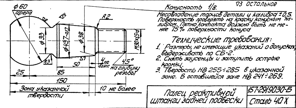

Ставишь тягу на упор в виде трубы с внутренним диаметром 75-80 мм пальцем вверх. Берешь самую большую кувалду и бьешь изо всей силы.
Хорошо бы предварительно чем-то тип ВД-40 смочить.

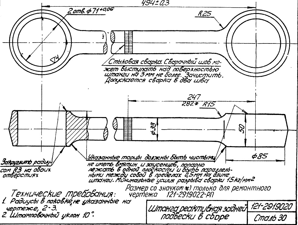

Чтобы оценить усилие - Посадочный диаметр пальца 72 мм, диаметр отверстия в тяге - 71 мм. Посадка прессовая с разницей в диаметрах 1 мм.

Переделывать тяги от КАМАЗа получится дороже.
Кроме этого КАМАЗовские пальцы длиннее. Тяги будут дальше от места крепления, будет большой изгибающий момент.
