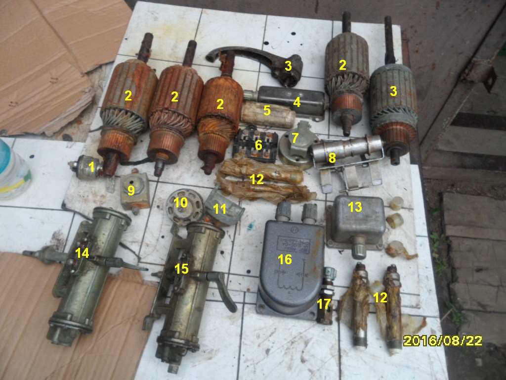

здравствуйте, я новичок, попросили выставить фото запчастей, оцените их пожалуйста и фото стартёра только марка, если надо я сделаю фото а пока эти
забирать детали -город Владимир- Боголюбово

вот ещё, свечи есть, всё новое давно было приобретено у армейцев, новое в смазке, есть электро разъёмы для прицепов

Приветствую коллега.Надо по хитрей сделать..Выставить железки на определение(создать тему)
А потом ,когда определят,уже можно определить ценник, я смотрел фото там ,армейское от разной техники. Люди любят хорошие качественные фото,небрежные мелкие раздражают.У вас там с этим делом нормально.Железки не сильно дорогие но при номальном описание можно вымутить денег.

1."Флажок"включения свечи накаливания пускового подогревателя,
2.Якорь генератора постоянного тока
3.Ручка двери Урал-375,кажись
3.(нечаянно два раза пронумеровал) - якорь стартера,похож на СТ-230
4.Фильтр радиопомех с зкранированного электрооборудования
5.Вроде как проходной конденсатор оттуда же
6.Блок предохранителей УАЗ
7.Розетка прицепа ПС-300
8.ХЗ
9.Контрольная спираль вышеупомянутой свечи накаливания
10.Реостат подсветки приборов КАМАЗ.Урал.МАЗ и т.д.
11.Выключатель сигналов торможения ВК-13 от ЗиЛ-131
12.Свечи экранированные СН-307В(могу ошибится в маркировке) - ЗиЛ-131,Урал-375,ГАЗ-66 и пр.
13.Аварийный вибратор транзисторного зажигания УАЗ,ГАЗ
14.Стеклоочиститель КрАЗ (с деревянной кабиной)
15.То же,только ЗиЛ-157-164
16.Тоже самое,что и п.4
17.Кран Кр11 для управления п.15
Стартер СТ-230Е1 - ГАЗ-52

Все-таки интересно,что такое под номером 8,от спецоборудования?

kulchik
сегодня крупным планом сделаю фото, сам где то встречал на машине
