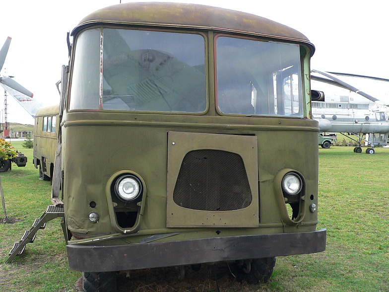

штабной автобус на шасси зил 157
Именно этот находится в Тольятти, в музее Автоваза.
Вот статья http://trucks.autoreview.ru/archive/2009/02/vaz_museum/ об этом в Авторевю.
Вот ещё про него: http://www.scaleforum.ru/showpost.php?s ... tcount=167
Эксклюзивный полноприводный штабной автобус для высшего командного состава на шасси ЗИЛ-157К и прицепа МАЗ-5207ВШ. Построен в 1974 году предположительно заводом «Прогресс» в городе Кёнигс-Вустерхаузене (ГДР), производившем автобусы исключительно для Группы советских войск в Германии. В самом автобусе предусмотрен просторный рабочий кабинет с калориферами и селекторной связью, а в прицепе – бытовой блок с ванной (!), туалетом, кухней и местом для отдыха.
аэронафт писал(а):
aviator писал(а):штабной автобус на шасси зил 157
Именно этот экземпляр -это передвижная аэродромная кислородная станция. Стоит в музее в Монино.
Миш, а Ты не путаешь с этим МАЗом? :) . Штабной автобус не может ведь быть кислородной станцией...
