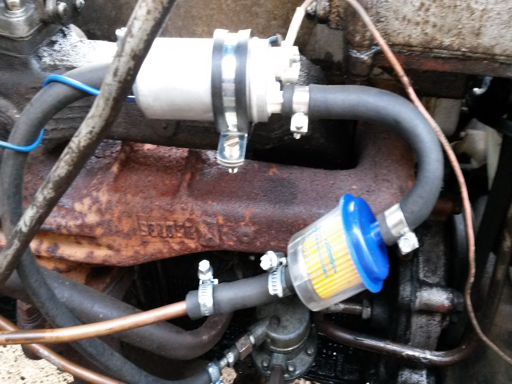

вот например к обсуждению тюнинга
я поставил перед штатным бензонасосом электрический для карбюраторных двигателей давлением 0,1-0,2бара не требующий обратки и не предавливающий игольчатый клапан.
расчет на точто отпадает необходимость после стоянки вручную подкачивать бензин рычагом бензонансоса.
а также что будет работать обратным клапаном в топливопроводе.
если предположить, что у меня топливопродо аж до третьего бака на корме идет,
то помощь ощутимая в поддержании уровня в поплавковой камере.
в принципе позволяет отказаться от штатного, что наверное позже реализую.
в воскресенье опробовал мне очень понравилось.
пока установил на планку на коллекторе через которую тяга к лапке бензонасоса идет.
но как и любое улучшение - усложнение теоретически уменьшает надежность.
штатный бензонасосв исправном состоянии прост и должен справляться без вопросов.
но вот хочется комфорта.. ))))))
