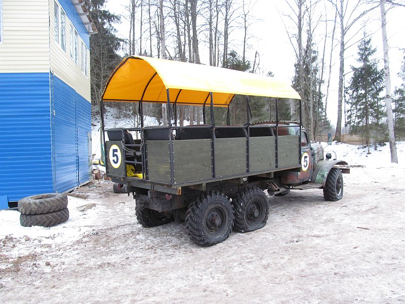

Много на форуме про диски конечно... но может кто нить все плюсы и минусы дисков разборных и НЕразборных перечислить...
опять же заранее спасибо!

Если не трудно еще про важность флиппера поясните... без него беда?
и какое легче проворачивается по Вашему...
надо колеса приобретать/собирать вот и накопилось((((
отклики:
- по мне болтовые самый "сок".. быстро и безопасно...
камеру 15 минут менять...
- Когда колесо свежее, то да.
А вот когда долго не разбиралось, да ещё лежалое, да ещё с металлофлиппером (на фото выше я его не наблюдаю), то 15 минут маловато + ухищерения разные.
Мне кольцевые разбирать-собирать попроще.
Хотя на болтах понадежнее от проворота при минимальном давлении.
отклики:

Мне болтовые больше нравятся. Плюс безопасность. Без металлического распорного кольца провернуть может.
У меня на передке одного нет. Пока все в порядке, правда, меньше полутора единиц не стравливал.
Re: мелкие вопросы:...
ездил небольшое расстояние (1 км), в большинстве колес стопудов железного флипа нету, нипеля в кармане. ничего не провернуло не разбортировало, больше боялся за прелую резину. на рельефе. рулить и управлять такой машиной это абзац. задняя телега не дает поворачивать почти. зил пустой был. но злоупотреблять не стоит.
джиперская привычка - свыше единицы - это перекачаное
сейчас постоянно 0,5 на маршруте с людьми и рельефом. скоростей больших нету, не выше третьей.
- IMG_6535.jpg (165.36 КБ) 6998 просмотров

Я так понимаю подкачка отсутствует? Тупо выставляете и вперед?
