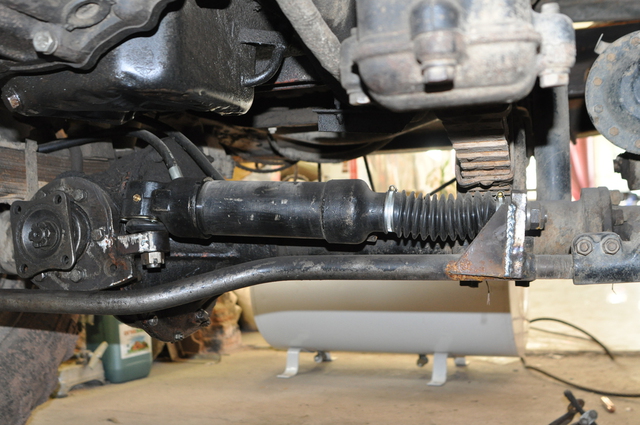

Мелькали тут как-то на форуме фотки Зилка с дифами от 66-го на задней тележке. Так вот на нём стоит вот это.
Написано, что вроде бы как это от Урала... :?
В любом случае, не смотря на то, что изготовлено кустарно, но сделано с огромным запасом прочности. И учитывая по каким дебрям лазит этот Зил на Алтае, то оно наверное так и нужно.
Хочу обратить внимание на узлы крепления гидроцилиндра. На самом деле всё можно сделать более идеальным образом, как внешне, так и с точки зрения сопромата.
Так что есть образцы в натуральном виде, испытанные годами жестокой эксплуатации - всё в порядке, ничего нигде не отвалилось, не смотря на сварку на тяге. 8-)

цилиндр не оторвет - вопросов нет... только ж надо еще и распределитель вкорячить и насос

А в чём сложность?? Насосы ставятся на наш двигатель без проблем , с завода шли самосвалы 130-ые шестёрки. Распределитель с тягой тоже не сложно подружить, но только одним напильником тут не обойдёшься - необходима квалифицированная помощь станочников. Или есть какие-то другие сомнения по данному вопросу??

просто там больше работы, чем исполнительный цилиндр поставить... если конечно все аккуратно делать

Просто вопрос стоял у народа чего лучше и надёжнее нам подходит. Вариантов несколько: кто-то от 130-го ставит, кто-то от МАЗа, можно ещё и от 66-го схему взять на вооружение. Как по моему скромному мнению - это самая надёжная схема, тем более, если задействовать зиловский насос. :)
